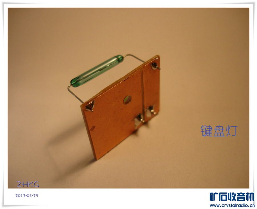

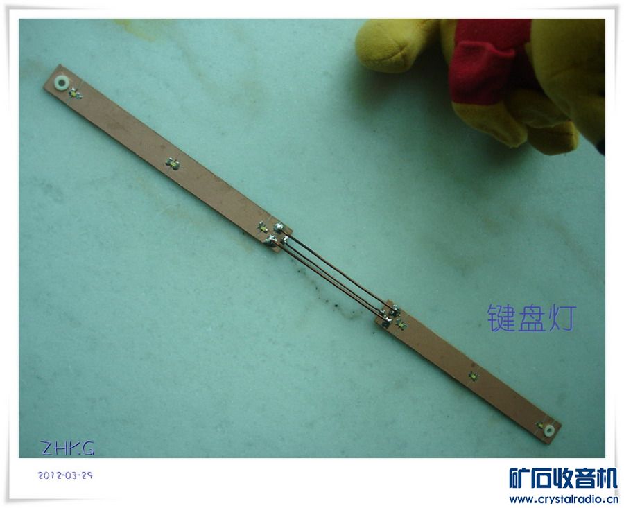

    家里台式电脑的键盘因为是那种推拉式托板在桌面下,晚上用的时候台灯照不到有时看会不清,所以好早以前就想搞个键盘灯,但一直没有动手,上次买配件的时候顺带买了些0805贴片和草帽管白光的LED,前几天有空就做了一条6灯8050贴片串联的LED发光条,我觉得LED串联的效果要好些,串联的每个LED的光一致性要好些,而且效率也会好些(做好后测差不多80%的样子),还有恒流驱动电路也简单点。而灯的电源就直接取电脑USB的,就没有另外加电源了,5V电压升至17V多点8mA恒流驱动。自己用热转印做的板,最细的走线10mil,用了PL2303HX做USB转串口线, 之前买的单片机STC15F104E的还剩有几个,于是也决定用上,这样可以用来PWM调光,并且实现磁感应和光感应控制,这样可以在键盘推进去或环境光线强的时候关掉键盘灯,而且实现起来电路也简单点。另用了个防水盒子装起来,本来是想买个盖子是透明的那种光敏电阻上面就不用开孔了,结果没有现货只好回来自己开孔了,没那么美观了。
   做的时候顺带加多了个接口,可另做STC的下载盒子,这样加了5V/3V的转换和内外电源转换两个开关,做到一个盒子两用。键盘托板的位置检测用的干簧管来做磁感应开关,磁铁是找的一个手机拆下来旧听筒上面的~
不多说了,图是按制作顺序上的:

简简单单的其实就可以了,一个电源一个开关控制一组灯,我这个属于过度折腾,不知是不是用单片机来点亮一个灯有点浪费。还好我这个还有个作用是一个USB转串口的升级盒子。
不过我觉得LED灯还是用恒流驱动比较好,尤其电压有变的供电,如电池供电~
再上张图~
