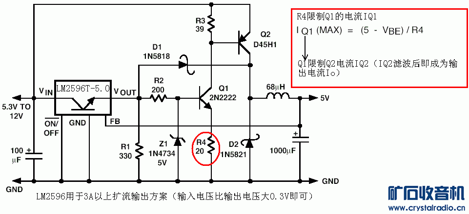

如题,小弟找到两个电路图但原理不是很清楚。其中1图的原理基本明白 不过参数是否有问题?电阻的阻值应该是K级的吧?功率管IB的电流是由谁来决定的呢?

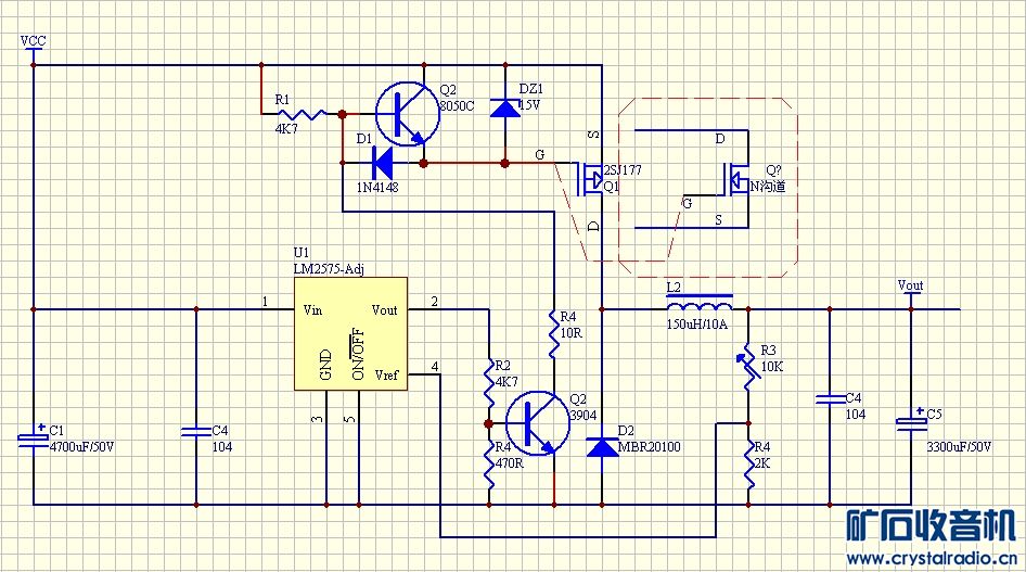

2图中上方Q2的作用又是什么呢? 1n4148和15V稳压管的作用是?还请各位前辈指教,我现在想把变压器输出的32.5V转换为18V7A左右的电流供给充电器使用,此外充电芯片选择了UC3906还是一头雾水中 功率管得驱动是个问题

图1
LM2596开关引脚输出端通过R2给Q1提供基极电流
Z1限制LM2596开通时Q1的基极电压为5V
Q1的发射极电压=5V-Vbe(Q1),约等于4.3V
R4电阻20欧,所以发射极电流等于4.3V/20欧 = 215mA
如果Q1在开状态大电流状态的HFE可以达到10以上,Q1的Ic=Ie-Ib,约200mA,Q1的HFE越大电流误差越小,因此R2,Z1,R4,Q1组成一个恒流源给Q2提供基础电流。
Q2基极电流为Q1驱动电流-R3上的电流,约为200mA-1.2V/39欧= 170ma
发表于 2012-4-2 17:45:51 |
图2
1N4148作用是,当LM2575开通时,三极管3904导通,1N4148导通,给MOS管2SJ177栅极和源极之间的分布电容充电,使2SJ177导通
15V稳压管是防止输出电压过高时,2SJ177的VGS超过击穿电压损坏。

谢谢指点,上面那个标号为Q2的三极管起什么作用呢?2596输出时,上面的三极管工作在什么状态?

发表于 2012-4-4 03:33:28 |
水泥收音机 发表于 2012-4-2 17:45
图2
1N4148作用是,当LM2575开通时,三极管3904导通,1N4148导通,给MOS管2SJ177栅极和源极之间的分布电容 ...
当下面的3904关断时,上面的8050开通,放掉2SJ177源极和栅极之间分布电容的电压,使2SJ177迅速关断.
