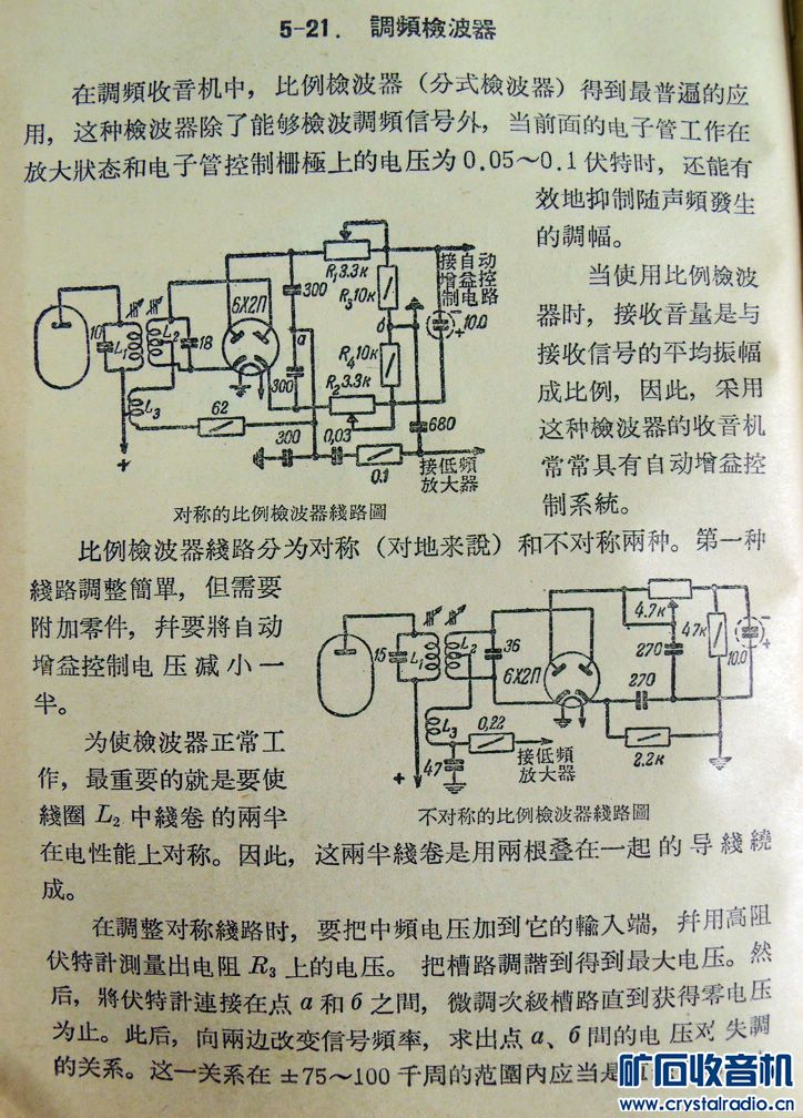

    p1
    p1

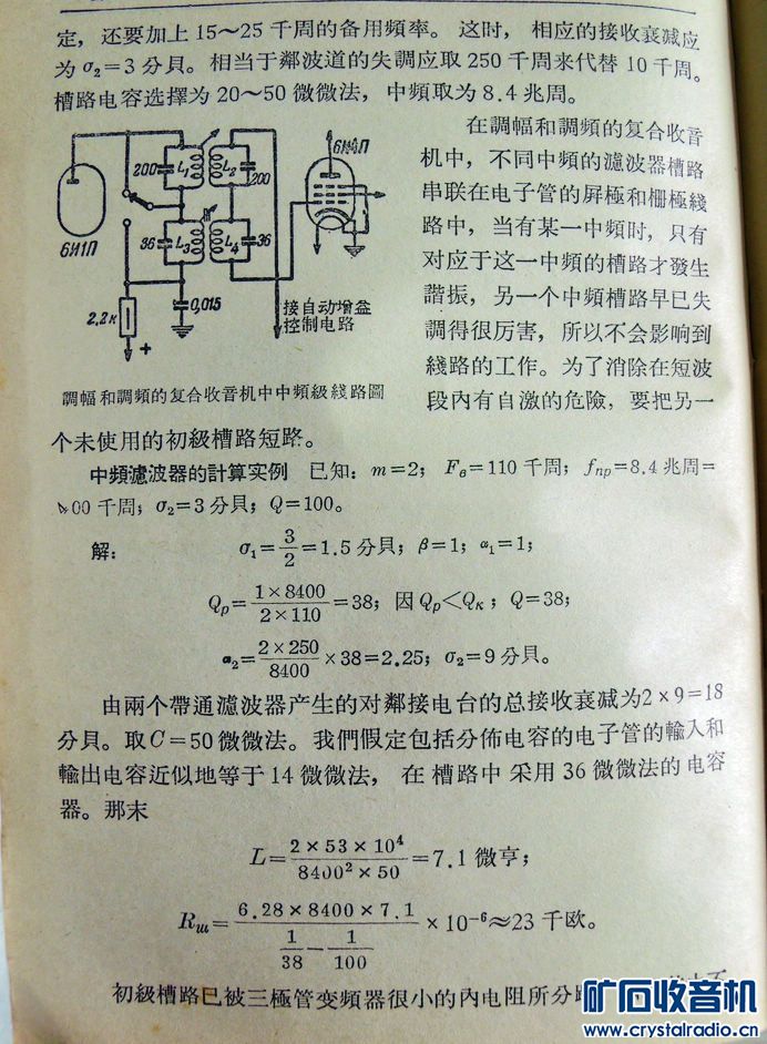

    p3
    p3

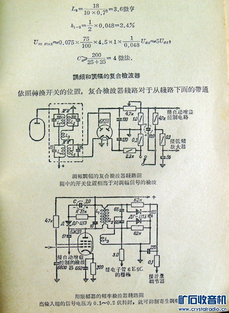

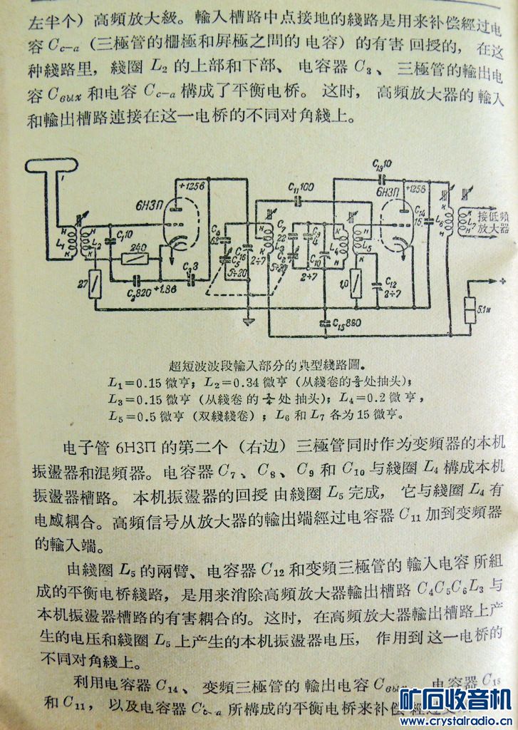

频率是64--73,而我国是88--108M,正是普通电子管能不能工作的分界点,可参考,选管要注意,不是是胆都能上。
