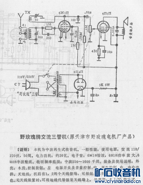

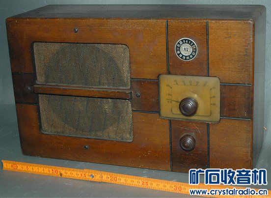

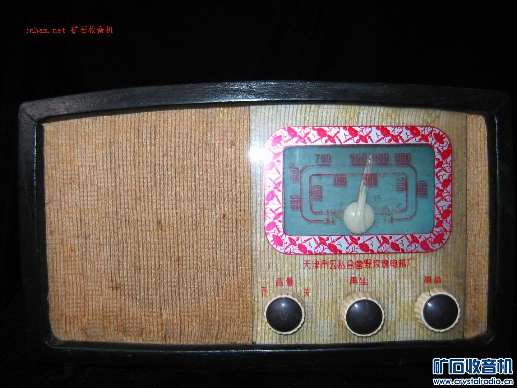

野玫瑰牌三管电子管收音机

发表于 2012-4-3 08:18:08 | 显示全部楼层
找到两张图~
发表于 2012-4-3 08:25:48 | 显示全部楼层
又找到几张1938~1939年间出现的日式“放送局型”收音机图,野玫瑰的电路与结构布局均与其相类似。但日式机最低配置是三管,可能是因为当时还没出现复合管吧。
 楼主| 发表于 2012-4-3 08:34:07 来自手机 | 显示全部楼层
liuyier5492 发表于 2012-4-3 08:25
又找到几张1938~1939年间出现的日式“放送局型”收音机图,野玫瑰的电路与结构布局均与其相类似。但日式机 ...
这复合管用的挻妙!这些日本机当年也曾风靡一时!
发表于 2012-4-4 03:08:24 | 显示全部楼层
野玫瑰机与其他二三灯再生机的最大差异在于野玫瑰机的电源牛是带有副边高压绕组的,使用安全性较高。
同期的其他二三灯再生机比如老上海131-135、工农之友,以及更早的如上贴说的日本机再生机,它们的高压直接用交流市电整流,底盘带点,安全性较差。

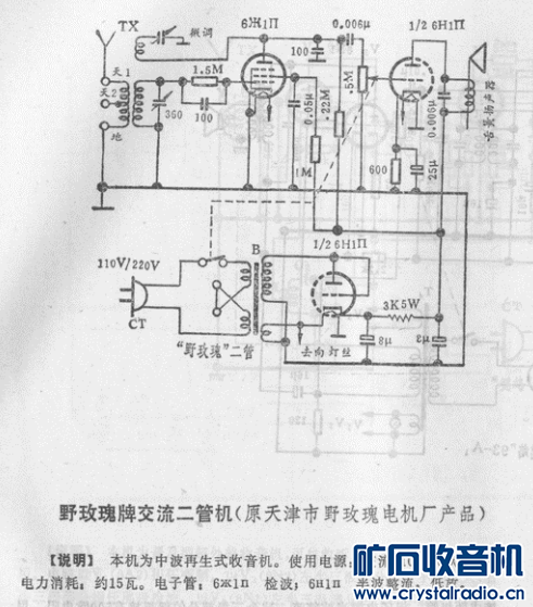

发表于 2012-4-6 19:25:11 | 显示全部楼层
野玫瑰牌,牌子名真奇怪,用舌簧喇叭
发表于 2012-4-6 20:13:31 | 显示全部楼层
xingrong 发表于 2012-4-1 17:51
纠正:是两管!
没有错:本机实质上是三管机,只是用了复合管,在外型上,才成了两灯机。
