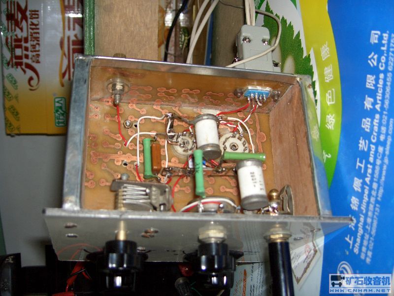

单灯机装在用胶合板、废电路板和罐头铁皮做的底座上,面板是铝塑板(装修的下脚料),也做了个木盒子(喷了绿漆,也不好看,我怎么就做不出好看的东西呢?)。底座上装了一个小7脚和一个小9脚管座,为的是换不同的管子做试验。为了试不同的再生电路,面板上装了一个2X270pF薄膜双连,两个50pf单连和一个电位器,薄膜双连和一个50pf单连并联作频率调节,其中单连做频率微调用,避免短波调台困难。

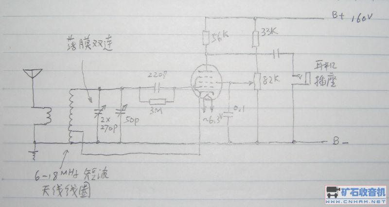

  单灯机选择了标准的哈特莱电路,线圈是以前外差机的短波天线回路线圈,圈数是12圈,电子管是6J1,耳机是139军用收讯机的4400欧姆耳机,耳机没有串联在屏级回路里,而是使用了屏极电阻和隔直流电容,耳机插座外套是接地的,避免了高压电击的危险。试听没有什么悬疑,通电后旋转调帘栅压的电位器就有再生啸叫声。线圈的阴极抽头开始选择在离地2圈的位置,觉得再生有点过强,换到1圈,又感觉太弱,现在是在1圈半的位置。从阳台上晾衣服铁丝上引一条线当作天线(平时军机就用这当天线),可以听到不少强电台,声音不算大,单灯机初步成功。

1. 用信号发生器测了一下频率范围,在50pf单连放在中间位置,调薄膜双连,频率范围是5.3mhz——18mhz。晚上可听到的电台较多,6 mhz、7mhz、10mhz、12mhz几个广播频段都可收听到,6 mhz频段调不到再生起振,但可以听到个别强台,12 mhz以上频段收不到台。说明再生机一个频道频率覆盖不宜过大。
2. 我记得50年代末用老日本收音机拆下来的UZ-57A电子管做短波单灯机,声音很大,能收到很多广播和电报,但这次DIY的单灯机声音不大,仅比小时候的矿石机声大一点。已经想利用多装的9脚座加一级低放了,后来用10米线盘圈挂在开启的窗框上,声音一下大了很多,回想当年用57做的单管机是从平房外的树上拉的一条5米多长的天线。结论是单灯机还是需要好一点的天线。
3. 用了好一点的天线再生变弱了些。
4. 换过6J2、6J3、6K4、6A2几种电子管试验,再生均比6J1弱,调好再生,灵敏度都差不多。
5. 频率高时,电位器要调到帘栅电压很低时,再生才能停振,灵敏度较低,而频率低时,帘栅压可以调到较高,灵敏度也较高。当频率很低,再生调不到起振时,调电位器,在电位器处于中间某个位置时声音最大,说明合适的帘栅压可以让电子管工作在最佳点,那么,用调帘栅压调再生看来仅适于较窄的频率范围。
6. 下面打算改有单独再生线圈,可变电容调再生的标准电路试试。不过本周末要去北戴河附近的黄金海岸去玩,后续报告要晚些日子了。

 楼主| 发表于 2007-7-26 09:41:46 | 显示全部楼层
原帖由 七夜 于 2007-7-25 23:12 发表
手工不错  盒子也自己焊的么???
现丑了,其实很简单,用5层胶合板和废电路板钉一个框子,然后把罐头铁皮剪成合适尺寸包好后顺缝焊好即可,烙铁用75W以上的。我以前自己保养吉普车,家里有润滑油的铁皮桶和化油器清洗剂的铁皮罐,剪开展平就可以用了。

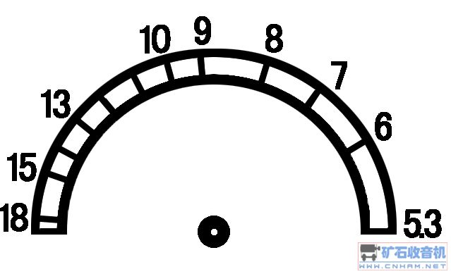

发表于 2007-7-26 10:33:12 | 显示全部楼层
按老于相片上的刻度量身制作的简易度盘,分辨率足够打印,调整打印机打印比例即可贴上(中心黑点为定位孔)~
只要有测量出来的调频刻度,也可如法炮制,,,
