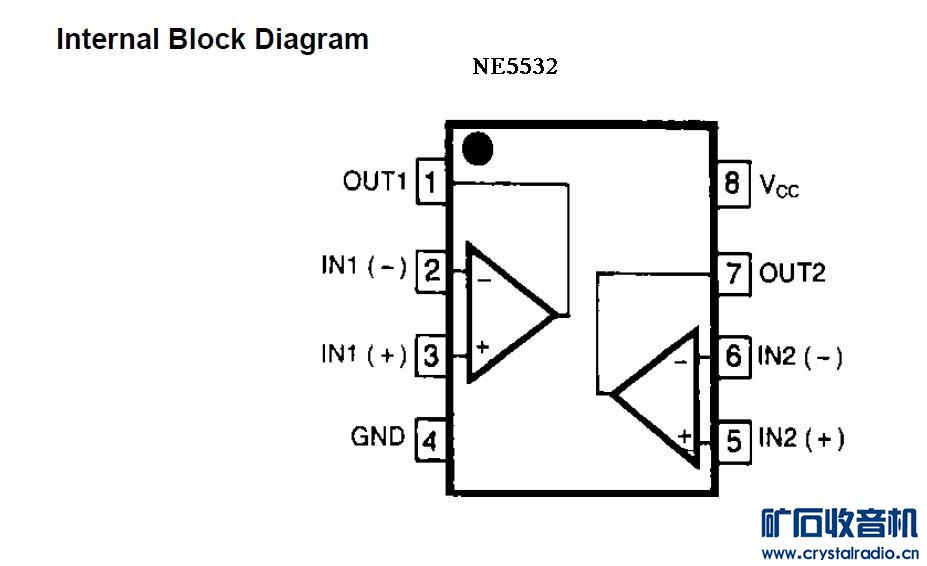

如题,那位有,给我个电路图吧,我只要单电源的图纸电路,谢谢

在同相输入加电阻来偏置,使输出端电压为电源电压的0.5倍!

两个电容  两个电阻 弄个浮地 就可以了  对电阻的一致性和功率是需要点讲究的
