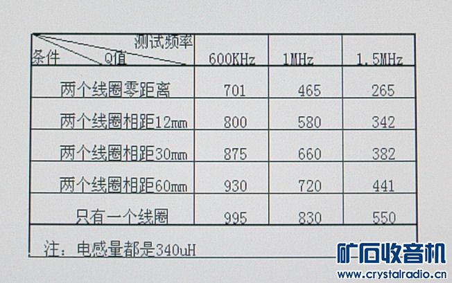

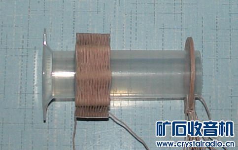

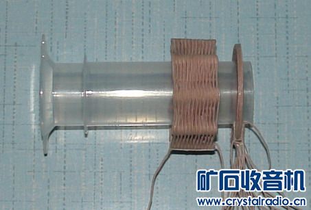

调谐线圈和天线耦合线圈之距离对Q值影响很大。线圈放在6根180mm中短波磁棒上。
调谐线圈
调谐线圈
天线线圈
天线线圈
两个线圈零距离
两个线圈零距离
相距12mm
相距12mm
相距30mm
相距30mm
相距60mm
相距60mm
相距无限远
相距无限远

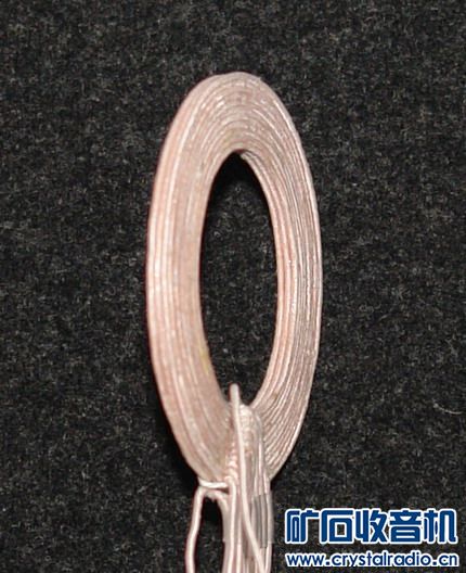

L.D.XIONG 发表于 2012-3-31 15:01
所以我说过Q表可以测很多物品的真伪,不信你试试。

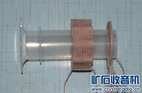

这个大线圈外径150mm,用1.0线绕60匝,电感380uH,Q只有200。

里兹线圈绕制工艺相当不错,能否介绍给大家供学习?

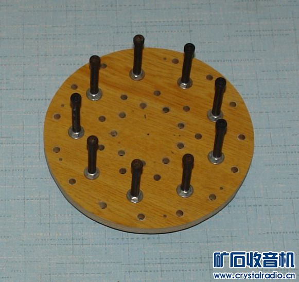

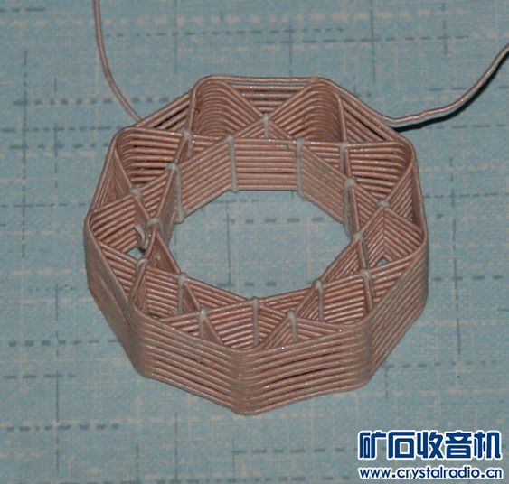

 楼主| 发表于 2012-3-31 17:29:00 | 显示全部楼层
谢版主夸奖。绕制花篮线圈并不复杂,骨架做好后就可开绕,线要拉紧一些,但也不能太过力,否则降低Q值,绕好后用细线将交汇点捆牢,然后整型,再用胶水(我用指甲油)也有用肖基清漆、或用丙酮、三氯乙烯溶解有机玻璃制成。待干噪固化后拆下螺钉脱胎,最后剪掉绑线,一个花篮线圈就O了。lol 。
骨架,要奇数等分。
骨架,要奇数等分。
绕法,摘自网络。
绕法,摘自网络。
捆扎,定型,脱胎
捆扎,定型,脱胎
成品。
成品。
