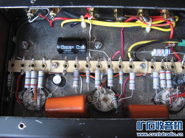

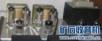

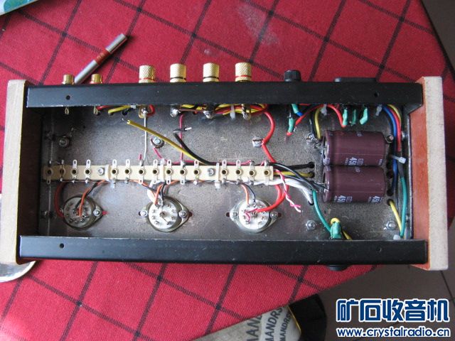

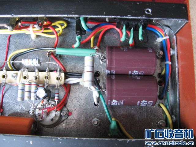

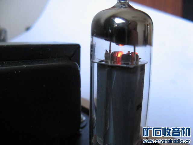

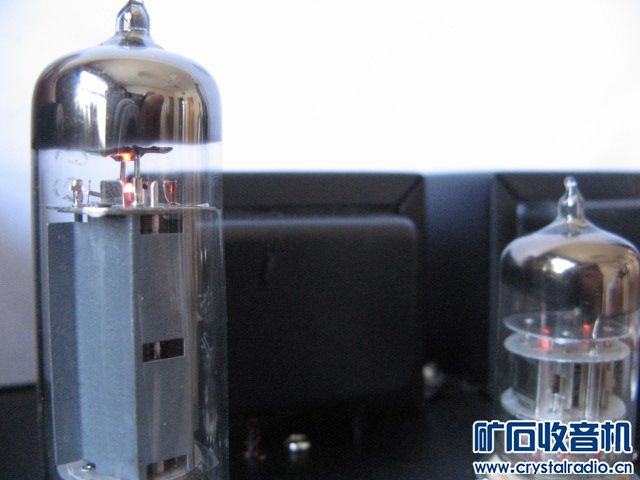

买的儋耳兄的新版6P1套件,但是已经将6P1改为6P15,电路和元件数值做了一点小的改变,该机输出功率为双3W,噪音极低,声底非常干净,音质在此不作评论,自我感觉相当不错。
下面请看图片

貌似是6N2推6C19推挽
发表于 2012-3-30 20:38:28 | 显示全部楼层
看不到图呢?
 楼主| 发表于 2012-3-30 20:51:47 | 显示全部楼层
海河 发表于 2012-3-30 20:38
看不到图呢?
呵呵!有点不适应这个版本的发图,折腾了半天,终于发上了,解说却不知如何对号,我忒笨了。

6P15三极接法很好的。

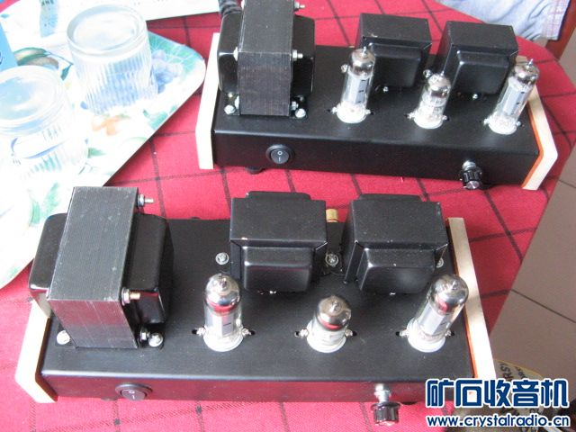

发表于 2012-3-30 22:17:22 | 显示全部楼层
手艺真不错啊。就是机壳的白边有点刺眼。
发表于 2012-3-30 22:33:20 | 显示全部楼层
个人感觉这个套件性价比非常高的,6P15三极接法是不错,
但貌似6P15廉栅极电压不能太高,用这个套件原配的电牛,电压就会偏高,应该注意~

发表于 2012-3-31 13:55:59 | 显示全部楼层
我也是6N2+6P1套件开始,然后改6P14,最后定型在英国大盾12AX7+JJ EL84三极管接法,配好牛,带自制6.5寸全频箱子。功率不大,但音色优美、耐听。

照着事物画一下

gxkjw5593 发表于 2012-3-30 22:17
手艺真不错啊。就是机壳的白边有点刺眼。
呵呵,白边的问题自有他们自己处理,喜欢什么颜色就刷什么吧,我只管给他们装好就是了。
