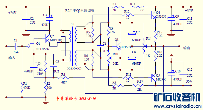

一直在论坛上逛 基本上看到大家是做胆后级功放,想做个石机后级和易个胆前级不知道大家有没有电路图,求图最好是详细些的

发表于 2012-4-1 19:54:27 |
后级准备用什么管子?建议还是用互补管,不然电路将会复杂化。
发表于 2012-4-1 20:06:56 |
   2个 2A3分别作两声道的前级放大,合金牛耦合,晶体管部分第一级 对称JEFT 结型场管,第二级对称MOS场管,第三级 严格挑选的 3ADXX 锗管 2~3对并联,电流调整到甲类;整机使用动态伺服负反馈,输出功率10W左右 家庭用 绝对给力到了极点
发表于 2012-4-2 09:23:14 |
这个图后面使用的是晶体管,前端换成电子管的,应该符合还和版主的建议了。另外,感觉2A3等管子本身就有2W以上的功率输出,如果还做10W左右的功率输出电路有点浪费了,至少电路的输出功率在35W以上才有意思。
有输入牛的OCL
有输入牛的OCL
发表于 2012-4-2 20:50:49 |
哈哈,我的说法仅供讨论研究。
2A3 做成输出管,能做到3W左右,但此时利用了屏流较大的部分,特性的非线性就增加了,做前级输出,我想适当的把电流降低,让屏极负载阻抗在10K上下。这样失真和谐波就有所减少。
整机输出10W左右,我是说输出管用3AD某某 的锗管,然后把电流调到甲类。这种管子如果想输出35W,需要并联较多,那样不可能找到很对称的,声音发浑.... 如果用大功率的MOS做输出,那100W也没问题,就是并管加散热
