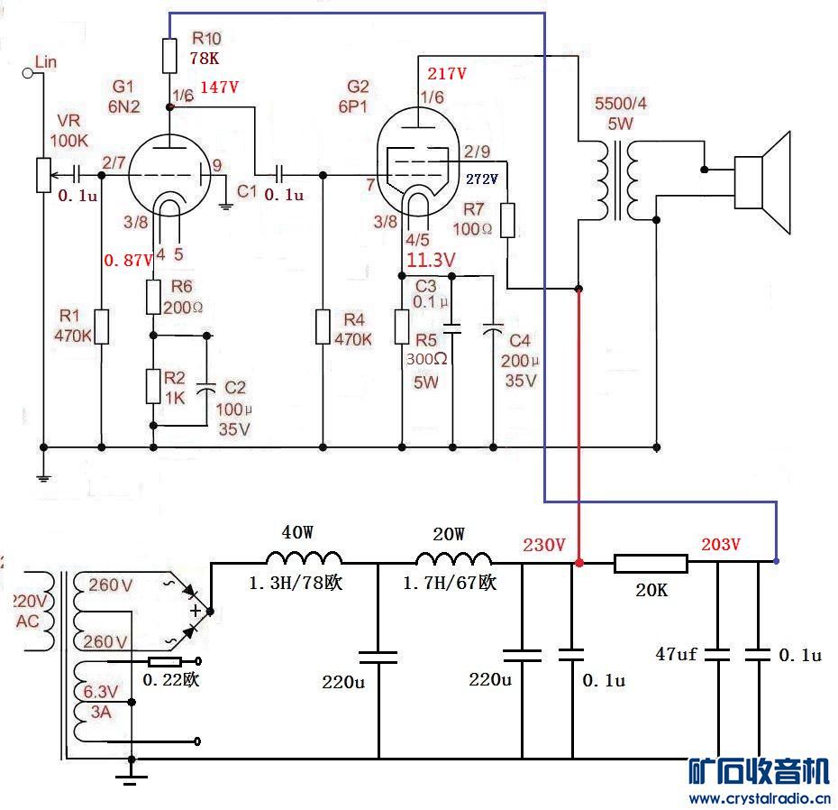

前几天完成的6N2,6P1单端,声音有点小。经论坛高手指点,将6N2的屏极电阻加大,由原来的10K加大到78K。
声音果然大了不少。 但是整个工作点电压好像都变小了。 6N2的屏极电压变成147V, 阴极电压变为0.87V。

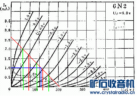

大家都说阴极电压应该高一点,阴极电压0.87V,栅极输入电压振幅就不能超过0.87V,超过了就失真。
但是我看6N2的特性曲线,栅极电压Ug是有正电压曲线的,而且正电压曲线的线性还算是比较好的。
如图0.5V的曲线不比-1.5V的曲线差,我觉得甚至更直。
实际的试验效果就是,我把音量旋钮开到最大,CD的音量也开到几乎80%,也没听出什么很明显的失真。
难道是我的耳朵太木太木? 各位给解释解释。
电路图
6N2特性曲线图

屏压太低,管子不在工作状态。6p1额定也要250V,做功放一般用到280V才好。
人耳对10%以内的失真不敏感。
可以增大阴极电阻试试,用到2K。

 楼主| 发表于 2012-3-25 09:45:17 |
失真我相信肯定是有的。 即使工作点正常,也或多或少有一点的。
其实我关心的问题是,大家都说栅极电压的振幅不能超过阴极电压,我有点怀疑。
举个例子,如果栅阴压差在-1V,栅极振幅1V,那么栅阴电压瞬时能到0V和-2V
而Ug为-2V的那根曲线是很弯的,非线性成分更大。而0v的曲线显然比-2V好多了。
进一步,如果我把工作点稍微往上移一下,栅阴电压-0.8V,栅极振幅1V,
那么栅阴电压瞬时能到0.2V和-1.8V, -1.8V的曲线应该比-2V的好,0.2V也不比0V差多少。
这显然能够改善原来为Ug为-1V时候的非线性。
我是新手,这是我的理解,各位指正
发表于 2012-3-25 10:17:15 |
6n2的阳极电阻用10K肯定是过小,增益会大大降低,查看过以往的电路一般都是100K-数百K 的,至于阴极工作点的调整可用个几K的可调电阻边调整边试听,满意为止。
楼主对甲类放大原理及电子管特性曲线理解有误,失真大小不仅看曲线本身平直与否,比较一下-1V的-0.5V与-1.5V,以及0V的0.5V与-0.5V两组曲线之间距离(与横坐标对应电压或纵坐标对应电流)就知道了。

楼主对甲类放大原理及电子管特性曲线理解有误,失真大小不仅看曲线本身平直与否,比较一下-1V的-0.5V与-1 ...
哦,我明白了,特性曲线除了看平坦性, 还要看中心点上下半周对应的放大倍数是否一致。
多谢白版主!

还是加大了6N2的阴极电阻到1700欧,这样阴极的电压到了1.18V。 应该差不多了
不折腾了,太费心了。
发表于 2012-3-26 09:48:35 |
整流电阻 20K是否大了,因为前面已经有二只电感了,几K就够 了
 楼主| 发表于 2012-3-26 15:31:09 |
第一次做胆机,原理图是网上的,一切都是按照原理图来焊的。
现在看看这个20K应该确实可以减小,以提高6N2阳极电压。
