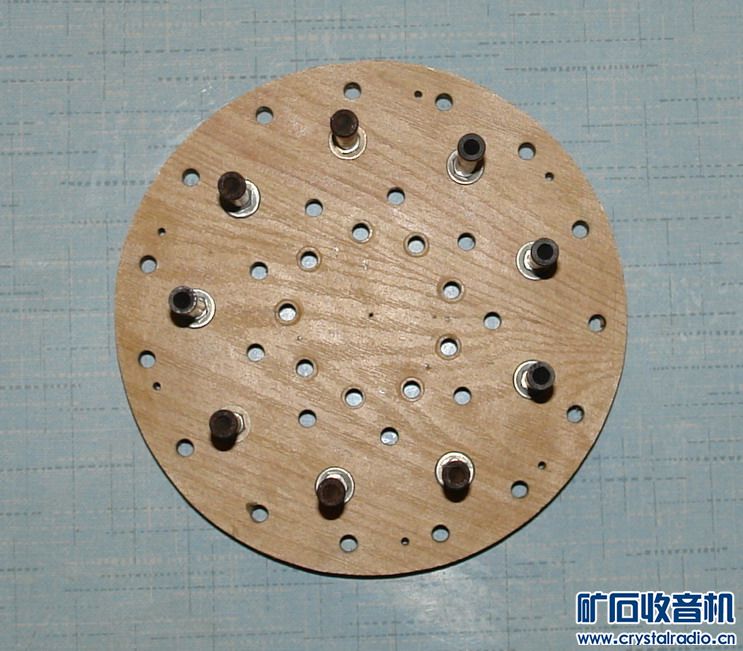

参考网友们制作的花篮线圈,照葫芦画瓢做了个骨架,可绕线圈直径分别为60mm、80mm、110mm、150mm。其中150mm为15等分,其余9等分。

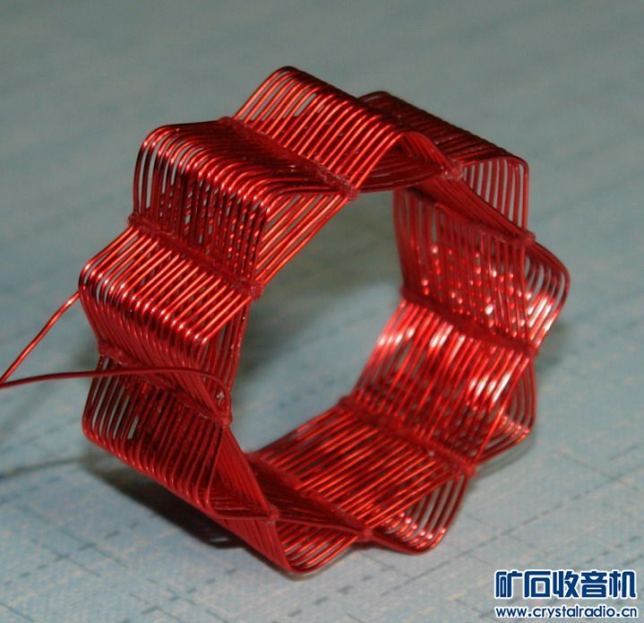

用0.72mm线绕了个60mm线圈,18匝,电感量61uH。Q值:1MHz=180、2MHz=240、3MHz=271、3.9MHz=280。可见该线圈频率升高,Q增加。

又绕了个黄色的。15匝。与红色串联,电感138uH。Q值:1MHZ=196、2MHz=253、2.5MHz=263。可见圈数增加Q值也升高。

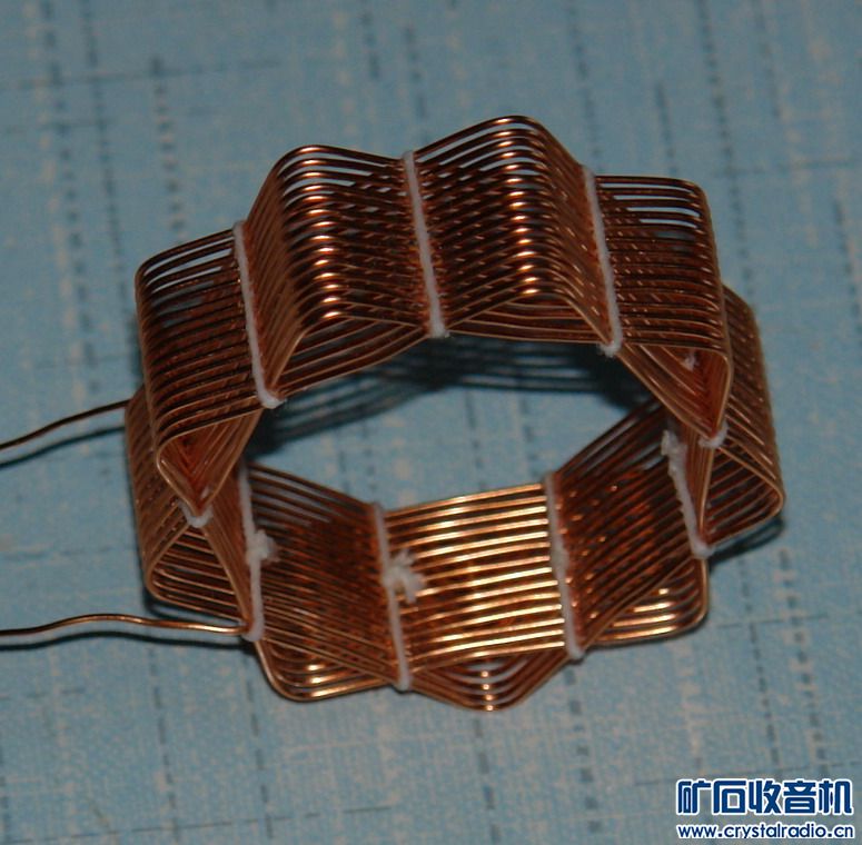

花篮线圈很少与磁棒合用,这次做个试验。线圈外径60mm,内径32mm,0.04X270线、26匝,电感量55uH,Q值:1MHZ=530、1.5MHZ=517、2MH=458。放入6根180mm中短波磁棒,电感量185uH,Q值竟然提高到1MHZ=970、1.5MHz=734、600KHz时空载Q值达1002。感觉比蜂房线圈Q值高。

花篮线圈很少与磁棒合用,这次做个试验。线圈外径60mm,内径32mm,0.04X270线、26匝,电感量55uH,Q值:1MH ...
用了什么胶水粘牢线圈?

用了什么胶水粘牢线圈?
用的是无色指甲油。2元/瓶。
