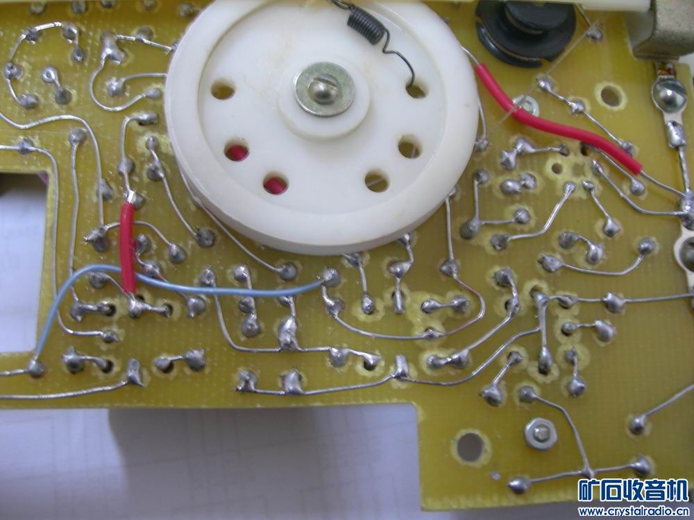

还是用老头们喜闻乐见的铆钉板来制作,中波和短波振荡线圈使用原机的,那个蜂房式的中波线圈当然要保留。废话少说,有图有真相,等做了一半了才想起来拍照片,凑合着看吧。

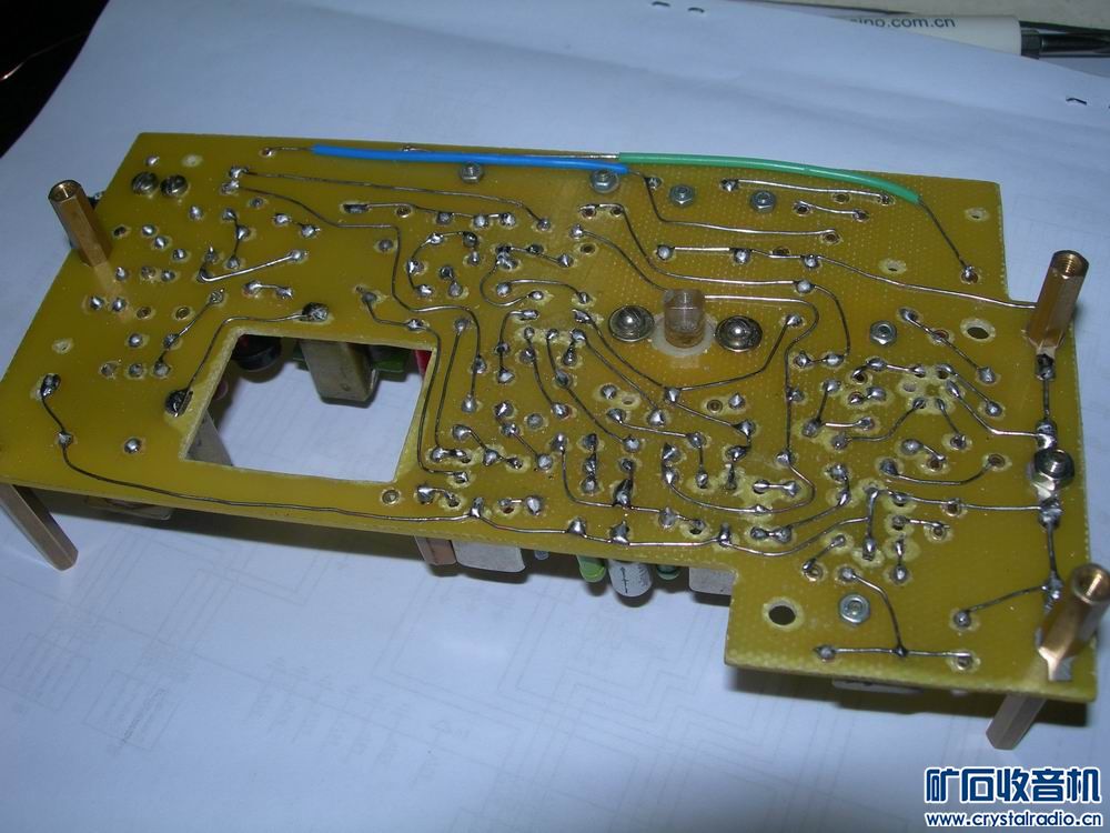

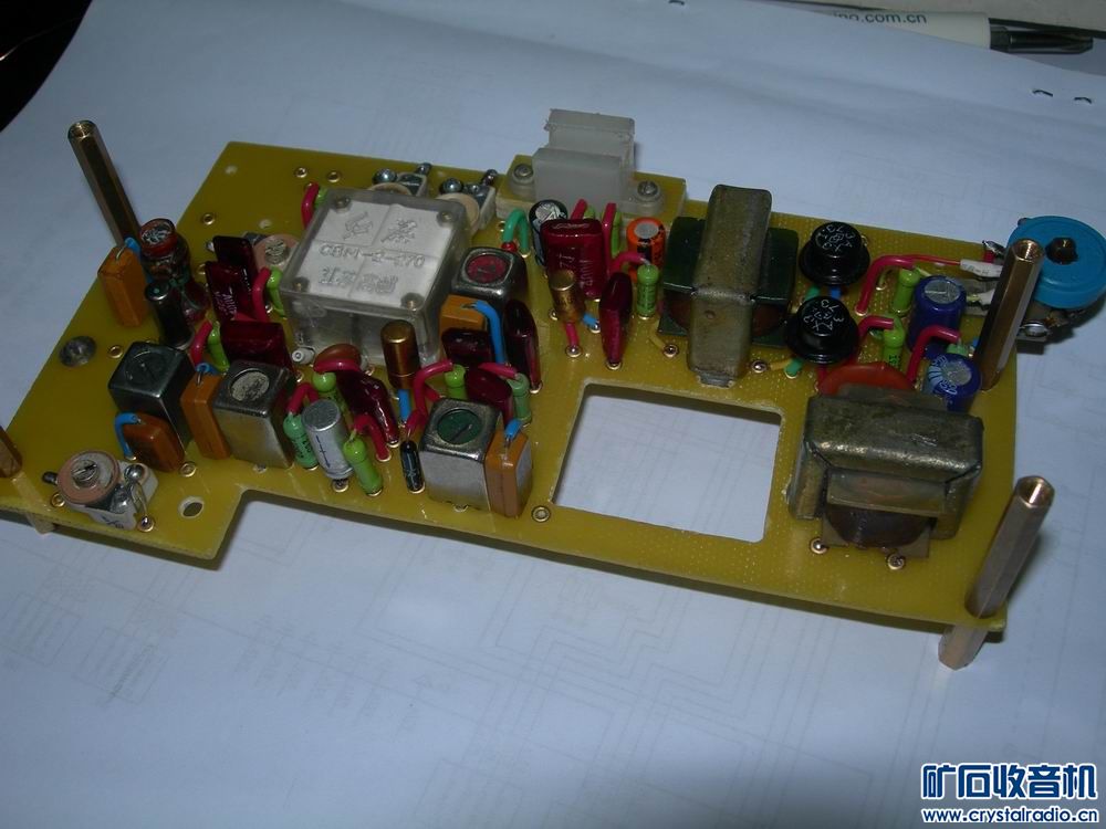

基本安装完的线路板:
铆钉板正反面安装的铜支柱是为了避免碰歪已经安装好的元件

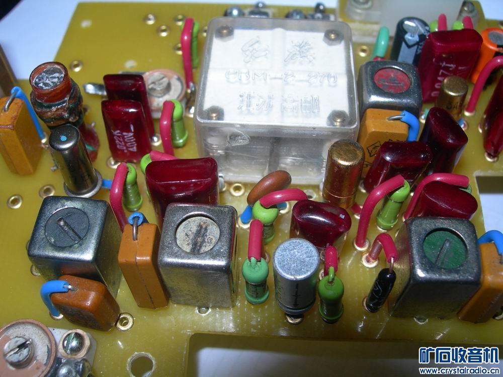

来几个局部特写:

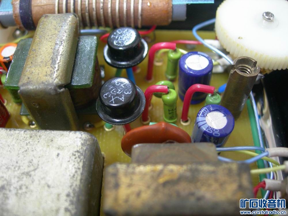

功放管采用了老头们喜闻乐见的草帽管,直流放大倍数只有60,没指望它能出多大声音,调试完毕才发现俩老家伙工作挺卖力,一推一拉的,嗓门挺大,呵呵

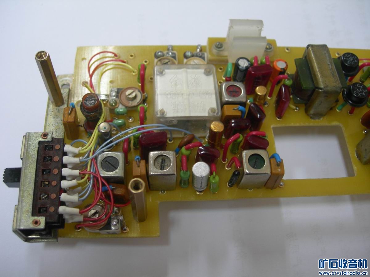

装好波段开关:

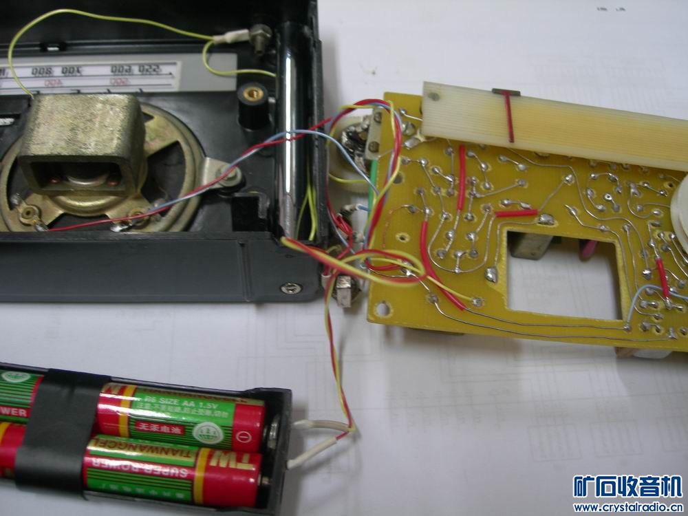

调完工作点,先随便接上磁棒天线看看效果如何:
中频还没调就能收到电台了,先抽支烟听听老中医在说什么,贵州台一个老头在说XXOO,哎呀,不说了,赤裸裸的。

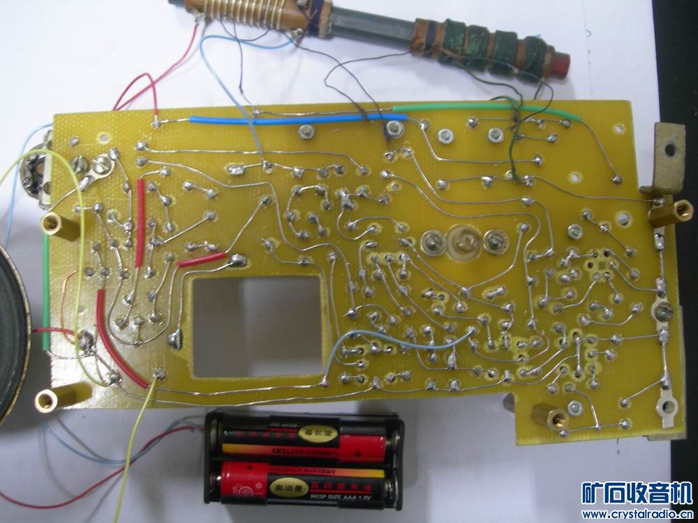

正式装好磁棒天线:

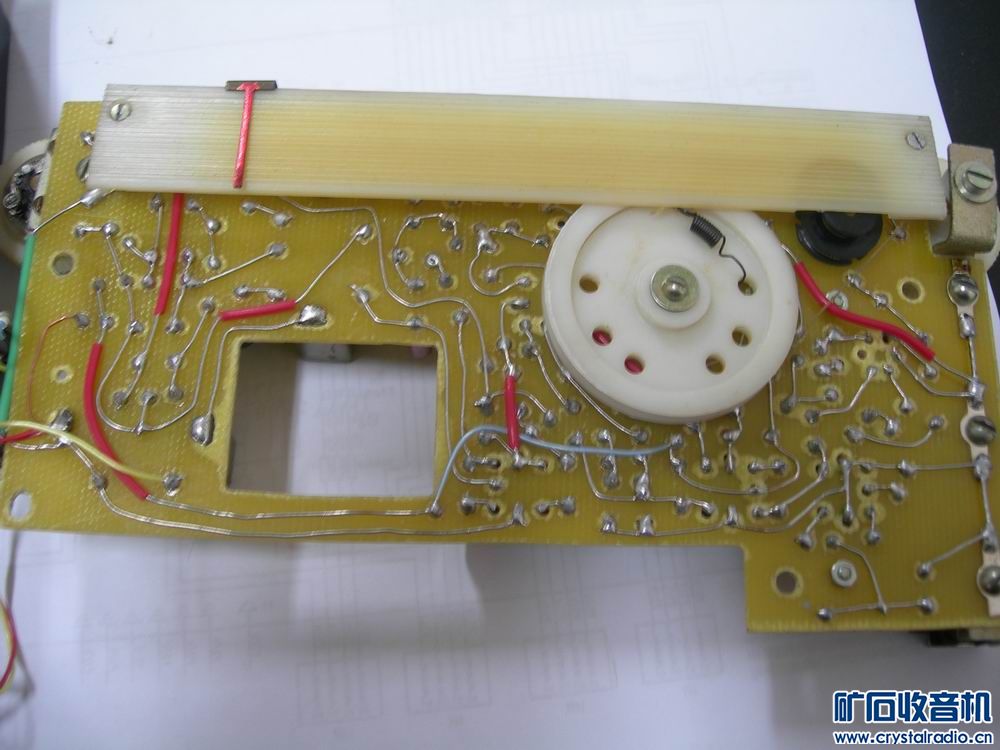

调好中频,过程不说了,装好调谐机构,DIY收音机最抓狂的就是这种有过渡轮的调谐机构,我整整搞了一下午才装好,不过现在我已经练到20分钟内装好它,这个不晓得能申请吉利斯世界记录不。
装好耳机插座,电源插座,准备装进机壳:
再来几个特写:

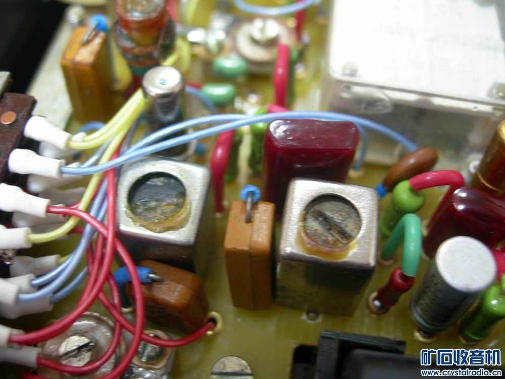

电解电容没有用老式的铝壳点解了,我手里有几百个,容量都变大了,10uF的电容能量出30几uF来,suhonggui 老师说这是漏电的前兆,不敢用了,其实现在的电解长得也挺漂亮,花花绿绿的,视觉效果一点也不差。电阻基本都是从旧收音机上拆的,用酒精把表面的污垢洗干净,我就喜欢绿袍的,电阻腿上套的套管是从航空用的特氟龙导线上扒下来的,优点就是耐高温不会一烫就缩,火机都烧不坏。
整个机子中用到的导线全部用军品镀银线,优点还是耐烫,而且电阻小。

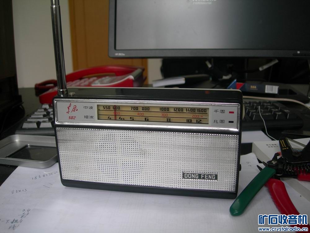

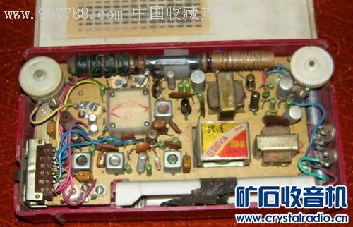

这是从网上找的东风502原机图片:

1.为了避免在调试工作点时在已经焊好的板子上大动干戈,我在焊接之前就先把每一级晶体管的直流通路画出来,然后就直接用导线临时搭出电路,选择好合适的上偏流电阻后装机通电后测量发射极电阻上的压降算出集电极电流,重新核实一下工作电流就行了。
2.统调完成后发现中波上有部分频点上有啸叫,调准台后就没有了,请教suhonggui老师后适当降低了混频和中放级的电流,苏老师指出,地线的走线很重要,根据苏老师的指点,稍微调整了一下中放部分的地线,现在讨厌的鸟叫已基本完全消除。

收听效果:中短波灵敏,台多,我现在才发现原来中波能听的东西还不少,声音大。
东风502的机壳外观很漂亮。漂亮的外观是DIY的源动力
中周的焊脚好像没有用铆钉吧?您的走线不是按照商品机印刷电路安排的吗?商品机的中放地线设计也不太合理吗?
安装过程中用小铜柱保护电路板的创意很好啊,学习了!
