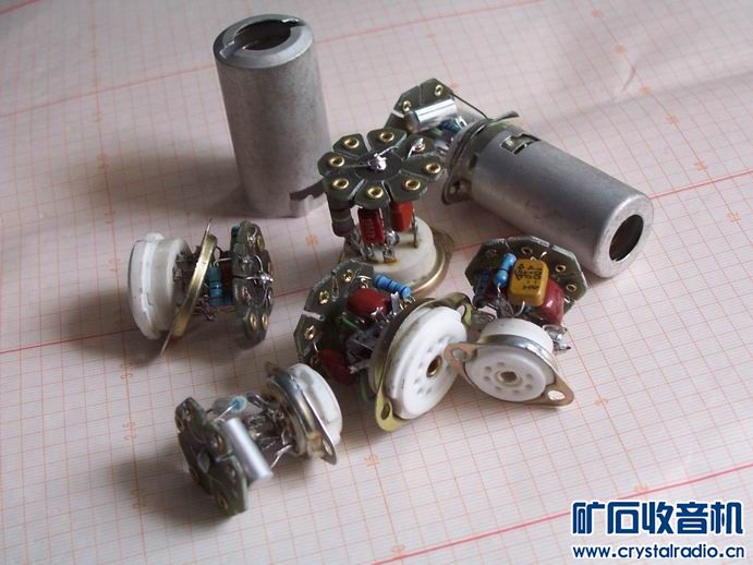

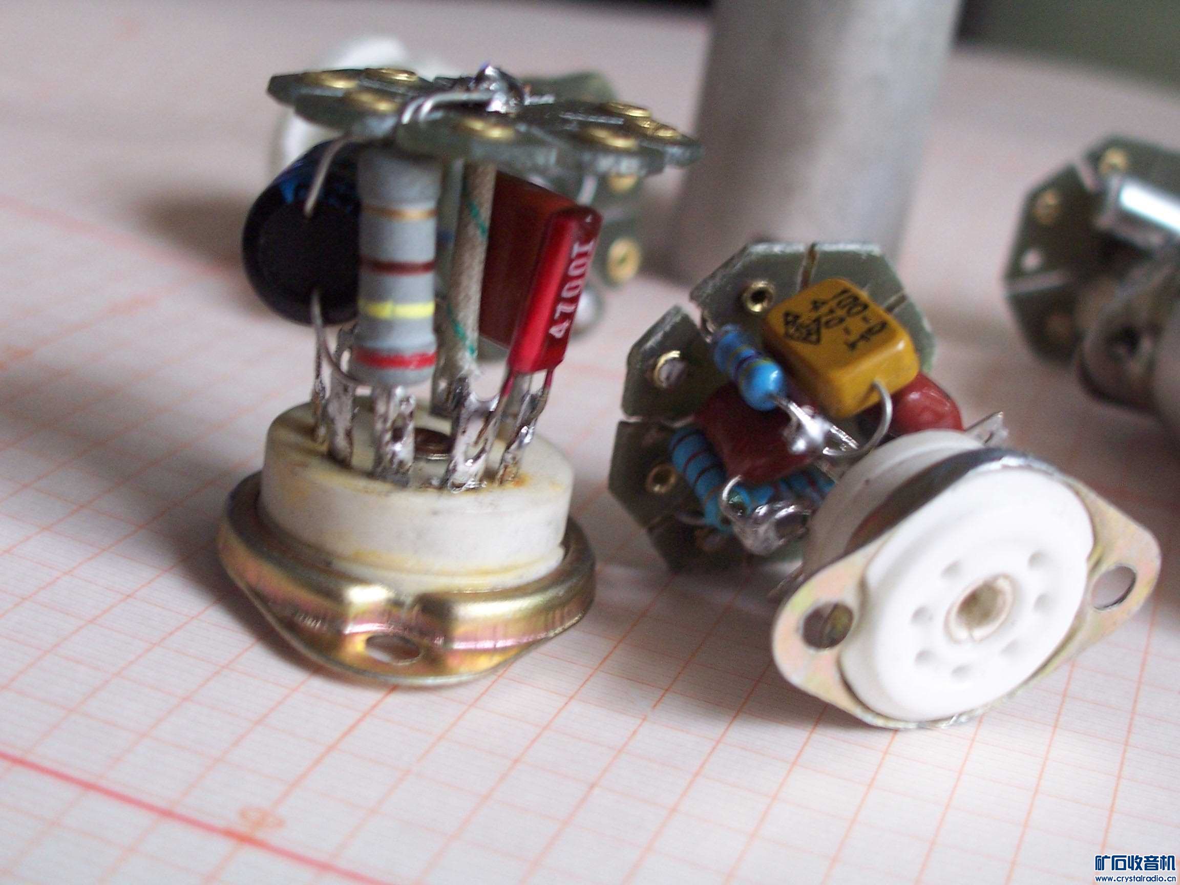

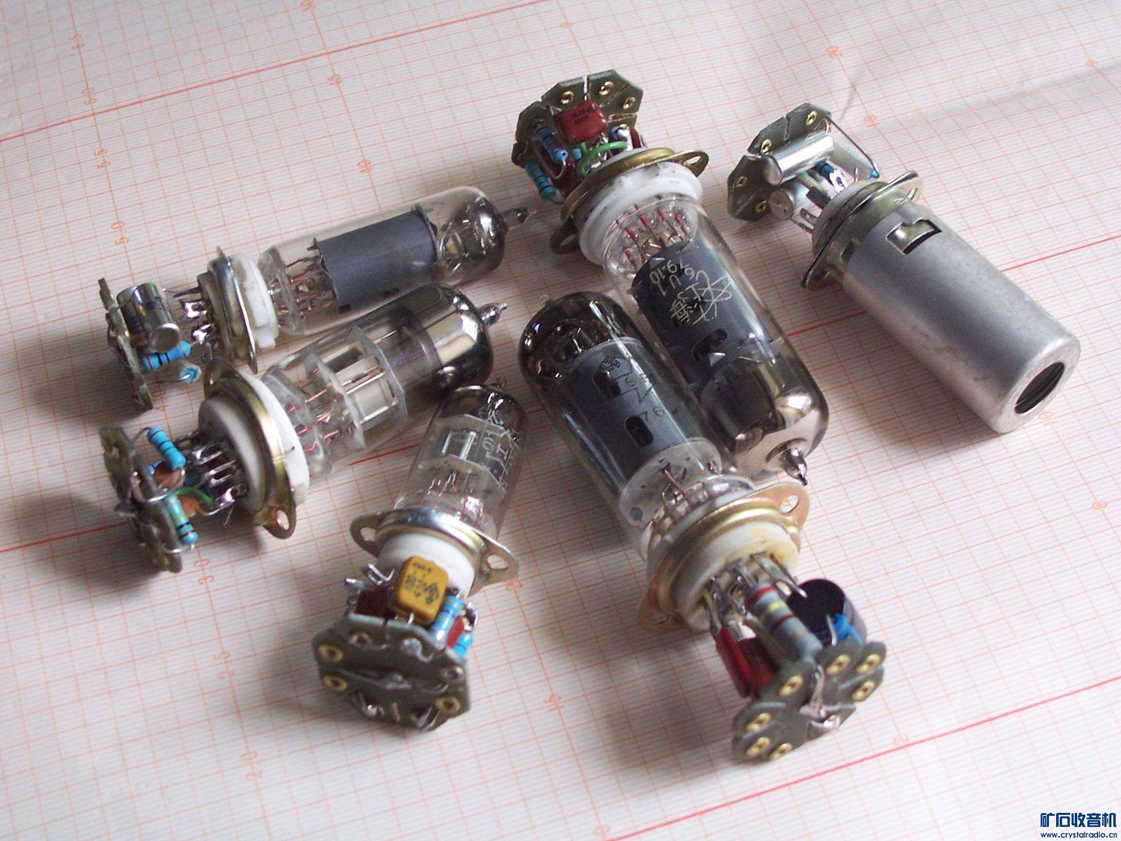

前些时装了一台五灯机,听着还行.闲着没事把它拆了重装.
决定换一种排布元件的方式,管子周围的元件都集中了.
见图.
 楼主| 发表于 2012-3-22 12:26:27 | 显示全部楼层
上面的花瓣也可做成其它的形式,用铜片或用铜丝做焊点.
这样装机时只要接灯丝,电源,电位器就行鸟.级间屏蔽也方便.
欢迎拍砖!
发表于 2012-3-22 12:29:32 | 显示全部楼层
好看,但不方便检修或更换零件。
发表于 2012-3-22 12:30:35 来自手机 | 显示全部楼层
集成化发展了,这么做调频是不是靠谱?缩短引线,提高频率。
 楼主| 发表于 2012-3-22 12:38:16 | 显示全部楼层
江村一树 发表于 2012-3-22 12:29
好看,但不方便检修或更换零件。
是有换零件不方便的问题,玩吗,拿着烙铁挥来挥去.
 楼主| 发表于 2012-3-22 12:42:01 | 显示全部楼层
是为做调频做准备,我是第一次焊电子管收音机,试了才知道.
发表于 2012-3-22 12:48:29 | 显示全部楼层
我看还行,管子之间用导线连接即可。
对于FM效果如何要实验后才知道。
发表于 2012-3-22 12:53:28 | 显示全部楼层
下面的电路比管座的直径大···怎么往地板上装啊··
发表于 2012-3-22 13:01:02 | 显示全部楼层
强烈支持
漂亮,规整
 楼主| 发表于 2012-3-22 13:06:31 | 显示全部楼层
管座由下往上装,固定圈在底盘下面,搭棚的时候,要先把固定圈放好,
再焊零件,中间线焊一根粗点的铜丝做柱子兼地线.
发表于 2012-3-22 13:12:44 | 显示全部楼层
管座从下面往上安装。另外换件可以焊开引线拆下来整,也不算麻烦。
 楼主| 发表于 2012-3-22 13:13:14 | 显示全部楼层
鸿渐哥 发表于 2012-3-22 13:01
强烈支持
漂亮,规整
谢谢鸿渐哥的支持!
发表于 2012-3-22 13:13:15 | 显示全部楼层
再焊零件,中间线焊一根粗点的铜丝做柱子 ...
不好意思·· 没注意看固定片·····
发表于 2012-3-22 13:14:55 | 显示全部楼层
高明的办法··比传统的从上往下放管座 维修起来方便的多了····
发表于 2012-3-22 13:15:05 来自手机 | 显示全部楼层
恐怕没法做Fm吧…做功放还可以
