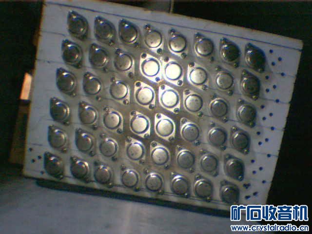

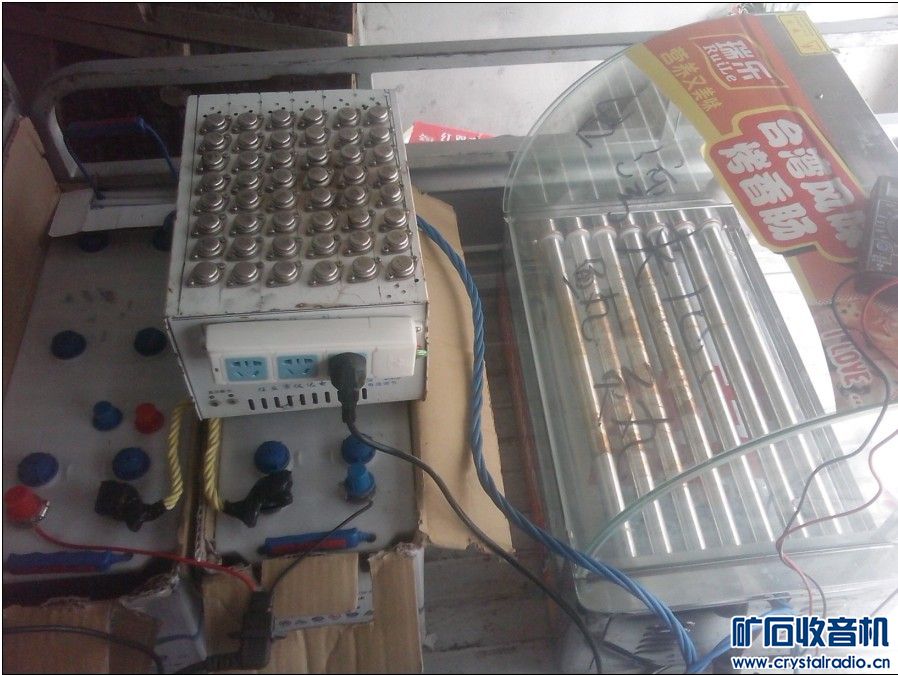

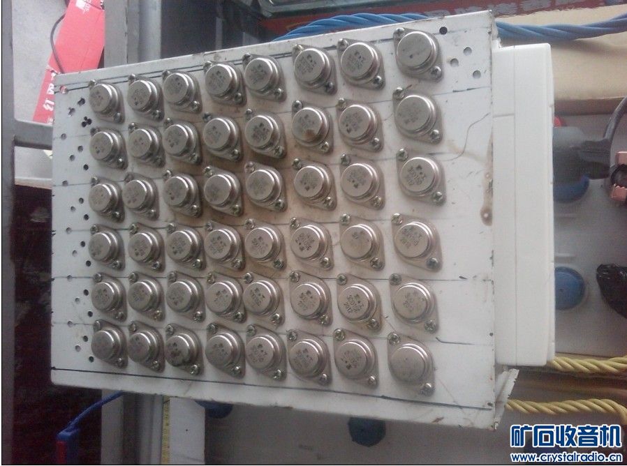

前些时间制作的2KW工频逆变带动2KW烤香肠机成功,上照片
发表于 2012-3-21 22:02:07 | 显示全部楼层 |阅读模式

为什么不用场效应管?

楼主  环牛尺寸用的多大的 线径多大

这样损耗太大了。直接加热比较简单。
发表于 2012-3-22 10:15:07 | 显示全部楼层
真的好壮观,这么多管子并在一起,如果一致性不好的话,是不是容易烧啊!

带动2000w,24V电瓶供电需100A电流!电瓶能撑多久.....伤不起呀
 楼主| 发表于 2012-3-22 19:39:23 | 显示全部楼层
环变不好,用E形做方便。做的是50HZ频率
发表于 2012-3-22 21:37:47 | 显示全部楼层
那么多3DD15,不如10只IRF2807来的简单,发热还小
发表于 2012-3-22 21:47:55 | 显示全部楼层
六只场管就可以了,楼主用了48只管
 楼主| 发表于 2012-3-22 22:07:17 | 显示全部楼层
Lee_88 发表于 2012-3-22 21:47
六只场管就可以了,楼主用了48只管
主要是买不到好的管子。又要做50HZ工频。只能是有什么用什么了

12V100A的电瓶满功率能坚持40分钟吗?
发表于 2012-3-23 15:51:38 | 显示全部楼层
我觉得楼主的变压器还有引线不够2000瓦,24V奖近100A电流啊,要多粗的线啊?
