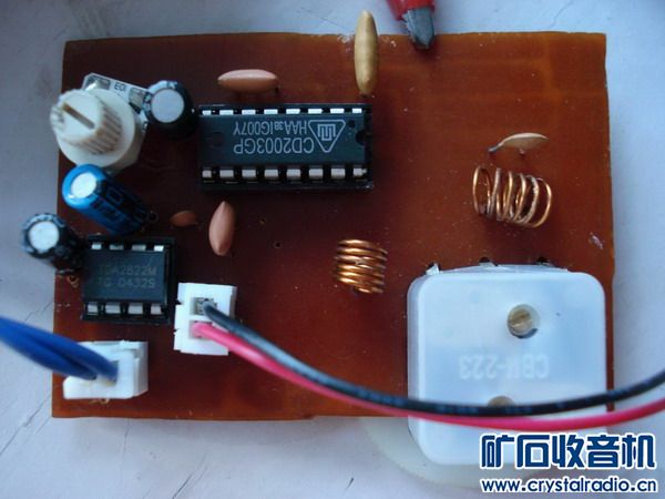

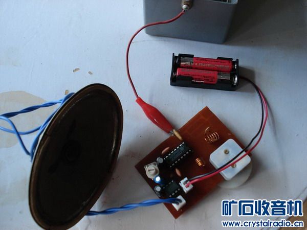

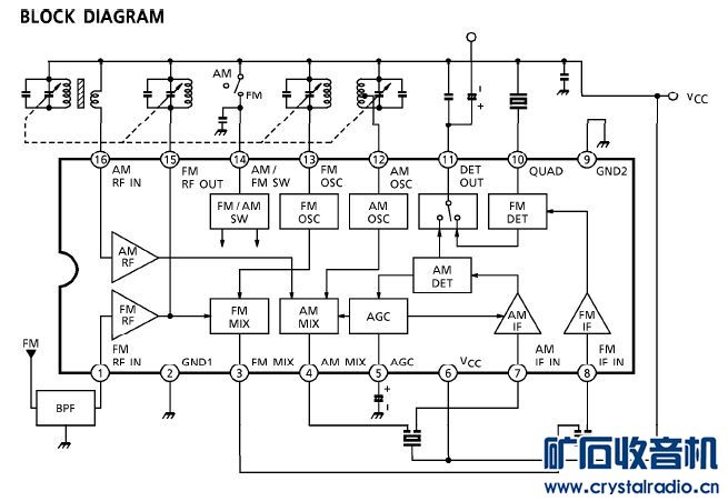

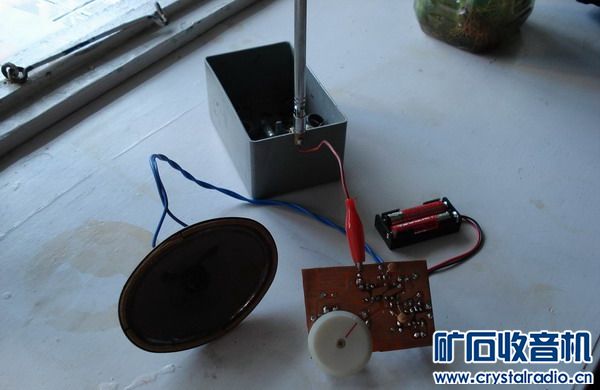

4(254).jpg 3(277).jpg 2(318).jpg 1(714).jpg 5(236).jpg 推荐一款直插IC,工作电压低,性价比高,外围电路简单,制作的调频收音机,只要焊接无误,不需要调试,转动可变电容都可以收到电台。
图中可变电容选用CBM223F,2*20pF,两个线圈的数据均为直径0.5MM漆包线在5MM直径的圆棒上绕6T,实物为两节7#镍镉电池供电(2.5V)因此对电解电等容等**元气件都无耐压要求。如果BPF没有的话,可以直接用个1000p的瓷片电容取代,陶瓷滤波器和陶瓷鉴频器都选用红色点标记,安装时尽量靠近IC管脚。天线可以用软导线线代替,越粗越好。那几个0.01uF的都是瓷片电容,0.01uF~0.1uF都可以,本人就是拆旧件用的是0.1uF。
调试时先安装TDA2822及其外围电路,通电用手触摸7脚,喇叭中应有很大的交流声。然后在安装CD2003和周围元件,通电后都可以收到电台,只需调整两个线圈的松紧,是之可以差出中频,声音最清晰洪亮,同时还要调整频率覆盖。
本人实验将MP3耳机直接接到A点,能够清楚听到广播,省去功放部分,换成可调音量的耳机就可以使用。这样使电路更为简单。制作时,RF线圈(15脚)和本振线圈(13脚)分别为4T,5T可以收到对讲机声音,好象是天津机场的频率,背静躁声有点大,但通话声音可以清楚听到,有兴趣的朋友可以试试。另外,在两个线圈两端分别并联10到20PF电容,线圈圈数适当减少,可能会更好些。
本机也存在一些问题,调整音量用可调电位器我选用的是10K,但调整起来音量调不下来,都要调到底,音量才消失,可能是CD2003音频输出比较强吧,建议换用比10K更小的电位器。

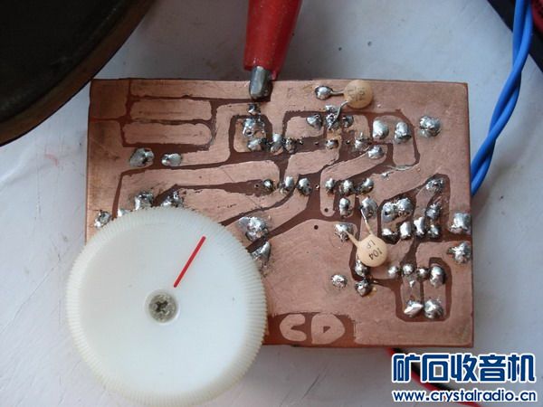

本人自己制作的电路板,奇丑无比,大家不要见笑!

发表于 2012-3-23 13:28:34 | 显示全部楼层
2003的收音机很简单。但是2003调频差,调幅好,而这里只用了调频,未用调幅,此电路玩玩还行,要提高灵敏度,要加高放或在天线上下功夫

发表于 2013-5-7 11:07:47 | 显示全部楼层
你好。。那个陶瓷滤波器怎么接的啊?
发表于 2013-5-7 13:46:28 来自手机 | 显示全部楼层
你用的是线性电位器,所以声音调节有问题。音量调节要用指数型电位器。
发表于 2013-5-7 18:00:39 | 显示全部楼层
今天我也弄了个相似的电路。响了,但发现楼主的图纸似乎有个地方有问题。集成电路13脚与振荡线圈之间要接个电容才响。我是用来做彩电高频头收音机。本振和调谐线圈都是直接采用彩电1445中周,响了后发现效果奇差,不管怎么调本振和调谐线圈都没大改善。后来把本振线圈拆了,换个27Mhz晶振(手上只有这个频率的,旧DVD上拆的)。立刻收到很多台,但调节调谐线圈还是找不到谐振点,调到哪里都一样。求指导
