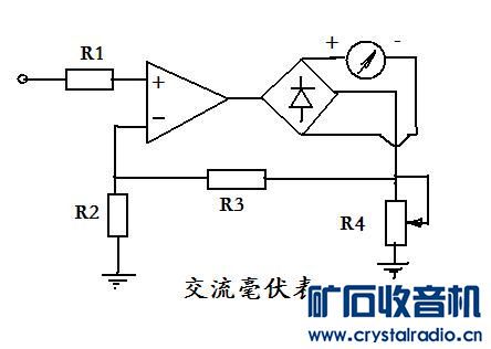

发表于 2012-12-4 10:57:16 | 显示全部楼层
飞越无限 发表于 2012-12-3 18:38
我的47表加了运放,可测毫伏级交流电压
发上来看看

发表于 2012-12-4 23:38:14 | 显示全部楼层
发个论坛里找的图
发表于 2012-12-5 06:46:23 | 显示全部楼层
飞越无限 发表于 2012-12-4 23:38
发个论坛里找的图
看你的改装图

发表于 2012-12-5 11:00:50 | 显示全部楼层
发个论坛里找的图
学习学习........................
