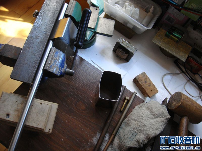

利用边角余料为旧的电源及输出变压器做了外壳及机座,再利用的旧机的元件搭配
一些廉价的元件,装了一台6P14双声道胆机,用小音箱放音,效果还可以。限于个
人加工条件,胆机做成这种外观,觉得有些不满意。包括元件的布置,各位有什么
好的建议吗?

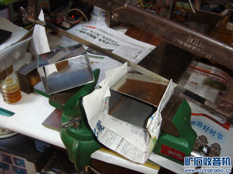

找来一截不锈钢方管按预计尺寸锯下。

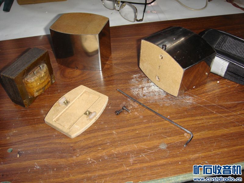

利旧利废材料不可能完全满足要求,所以将方管90度角压大、变形,以满足要求。
用5mm高密板做上盖、下座,装饰后,见整机。
5
