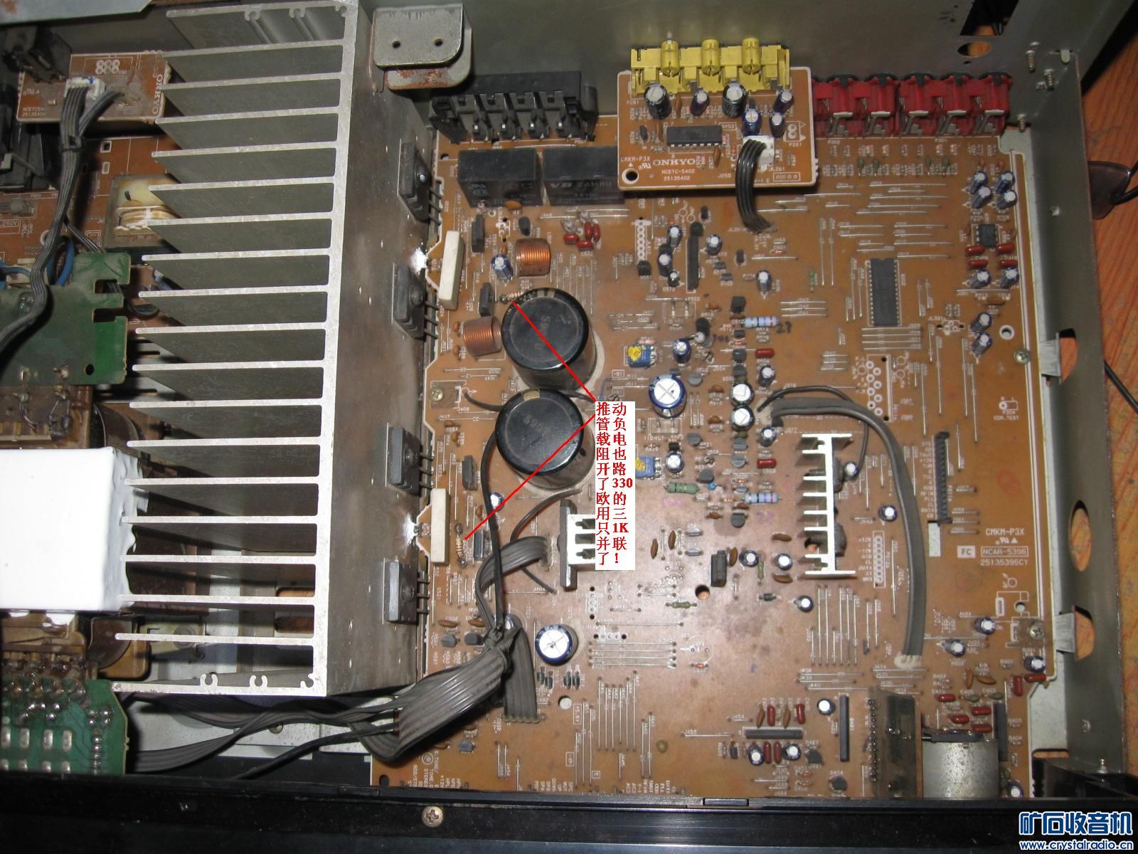

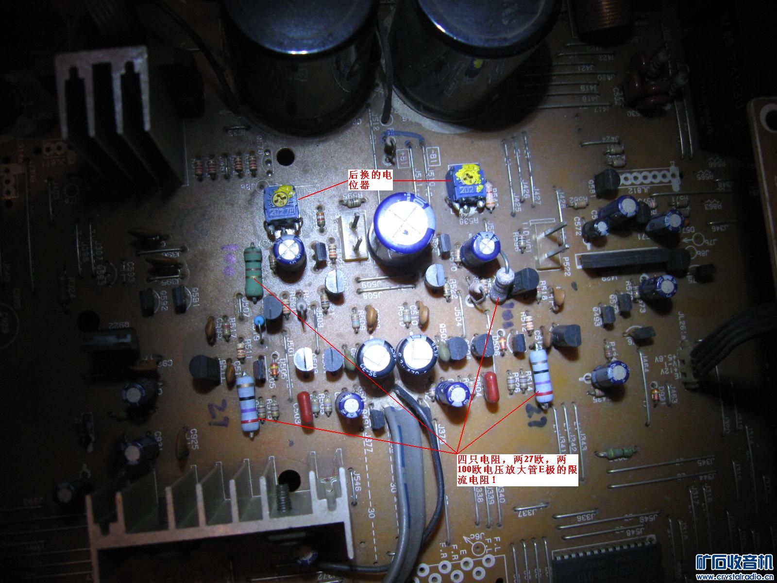

哥的一台小安桥TX-8410总算修好了!去年放老家一年,过年回去开机小音量声音还好!开大音量声音失真严重,沙哑的厉害!开盖检测静态电流0mA,先考虑到晶体管有问题!靠!量遍了也没发现一只三极管坏!,在家条件不允许!所以带到工作的地方!用指针表量出六只电阻阻值变大!奇怪的是两声道每声道坏3只电阻!坏的还是同一地方的!修好后顺便把静态电位器也换了!换成日本富士电子负载里的电位器。啥牌子也没看。反正日本货! IMG_9866.jpg IMG_9867.jpg 无静态电流维修.jpg

确实用的很小,不过应该跟这没关系吧!在电阻的功率允许范围内!可能以前朋友放的地方潮气大,影响了电阻的性能。里面好多电阻脚都生锈了!

没有换管子,只是换了电阻,再调了调,算是运气好的了

就怕管子坏啊!管子要是烧了。就要大修了,还好只坏了几个电阻!

能力不错,值得借鉴,其实旧功放出故障好多都是因为电容电阻变值造成的,
