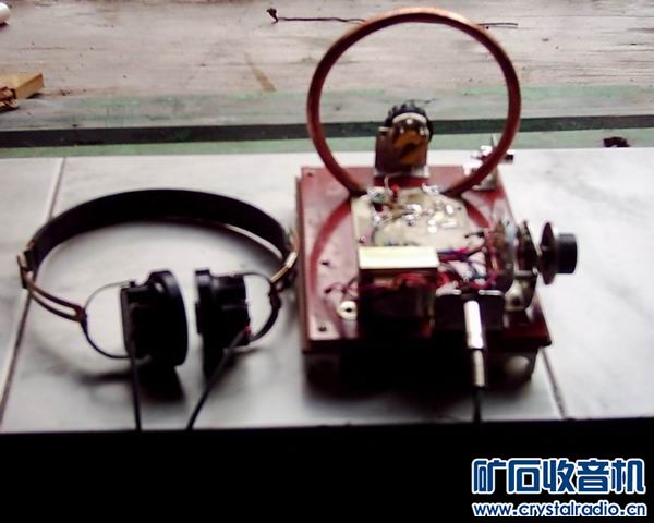

楼主: makye
FM矿石机终于做成了

祝贺!
注意dalapi提议会更好的。
发表于 2012-3-12 22:56:05 | 显示全部楼层
1SS86的输出阻抗约10K,与耳机不匹配也会造成失真,可以加阻抗变压器解决。

 楼主| 发表于 2012-3-17 12:47:27 | 显示全部楼层
谢谢老师们的指点和支持!
发表于 2012-3-17 13:04:11 | 显示全部楼层
做得漂亮!请问按铜线外径来测量::圈与线圈的匝间间距是多小毫米?
 楼主| 发表于 2012-3-17 13:52:39 | 显示全部楼层
回et23v,铜线为0.8mm,线圈间距约为2mm.

发表于 2012-4-22 11:08:01 | 显示全部楼层
信号强时是否好些?  晴天阴天早上晚上有变化. 用漆包线而不用镀银线就能响说明你处信号强,因此
可以1、换略细点的线作线圈,谐振直线部分宽点;
    2、线圈并联几百K电阻试试(换不同电阻值;
不一定管用,可以试试。我自己用空调铜管作线圈,新作时铜管很亮,失真大;一段时间后铜管变暗反倒声音好了,这一点有几位坛友都发现过。
