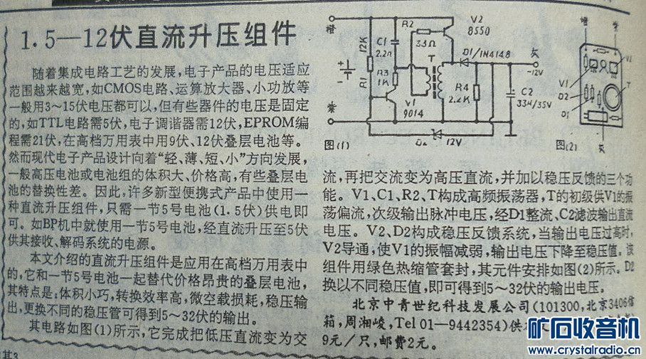

1.5-12V直流升压组件供参考

很给力!谢谢楼主!+2分。
还有,这个电路输出电流不会太小吧?

先不说电路,这豆腐块是电子报或无线电之类的杂志上的吧?
记得电话号码是96年升8位,7位号码现在看上去都有点考古的味道了
