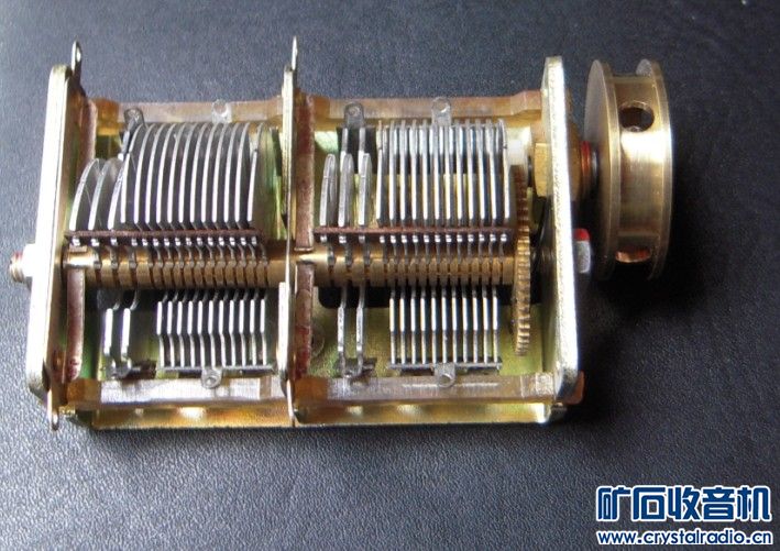

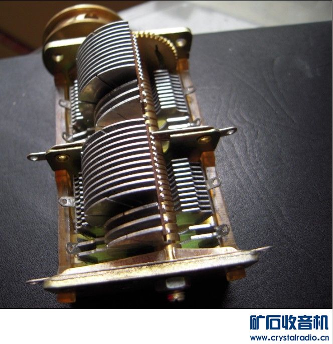

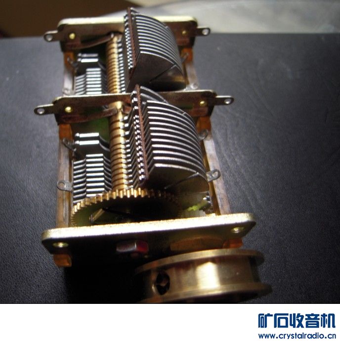

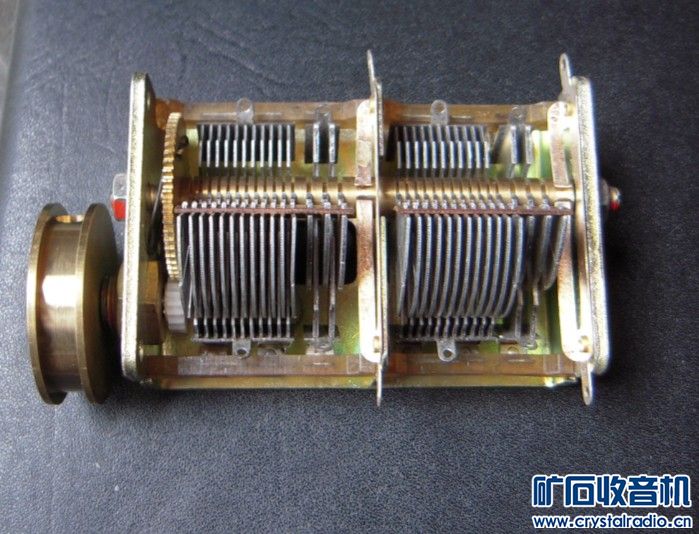

复古的味道就是不一样,电子发展至今,仍有大部分人喜欢卡带,唱片,老式收音机。怀念听卡带的日子,那歌曲听了就是舒服入心,最早收音机我听的是中波,但现在好怀念那个旋钮拧起来听到的一些叽叽歪歪的声音,那都是一个时代的经典印记!!!
买来的这个空变还没装机呢 打算用TA2003P 搞搞。
FM:6pF-26pF      AM:12pF-354pF

用那两连大容量的,做一级调谐高放,用一连小容量的,做高中频的本机振荡器,不知能否行得通?

两连大容量是做AM的调谐和本振,小容量做FM的!

一般都是两连大容量是做AM的调谐和本振,小容量做FM的。但如果变通一下,用两连大的做调谐高放,而用一连小的做本振可变电容。只是这样做,本振的频率就要很高,只能把中频做行很高,然后再变成低中频。

楼上的方案岂不是要多次变频了?
发表于 2012-3-9 18:32:00 | 显示全部楼层
做AM调谐高放至少要三联。

带减速,很新,不错!

不错,带减速的四联,但可惜绝缘固定支架不是高频陶瓷的,Q值不高,而且75元也太贵了,简直就是天价

Q值总比有机薄膜的高吧?这个与陶瓷支架相比Q值应该不会差太远的
