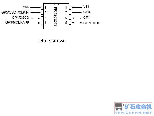

请看图1
这个8条腿的小螃蟹就是我们的第一顿饭,只要把它吃下去,以后的大餐就好办了。
第1、8条腿接电源 +5V  和 地线。头两条腿是螃蟹钳子,好吃的很。 现在剩下了 6 条腿
第2、3条腿 使用时外接一个晶振的东西  我们接一个 4 MHz的。
第4条腿是复位脚,是一个信号输入脚。单片机正常运行时接高电平。当有一个低电平脉冲输入到这个脚时单片机就复位。所谓复位就是单片机内部所有的工作部件统统回到规定的状态,程序也复位到头一句上开始逐条运行。例如,你设计的一个报警锁定的 LED红灯亮后,当需要解除报警时,用一个按钮给这个脚瞬时接地一下,相当于给它一个夫脉冲,系统就复位了,led灯就熄灭了,程序从头开始。
以上5个脚,几乎所有单片机都有,包括世界上最复杂的,和世界比较简单的单片机-----PIC12CE519
轮到底几条腿啦?奥是第5条腿,这条叫单片机的 I/O 脚。就是输入输出脚。你可通过程序动态地控制它作为输入或输出,作为输出时可以程序控制它的输出电平为高1或低0。所以,他的工作状态有四种:输入0,输入1,输出0,输出1
剩下的两条腿和第5脚功能一个样。

请教崂山兄,我看了一下DATASHEET,519好象是用OTP的,应该用什么样的开发装置?

 楼主| 发表于 2007-7-8 19:31:45 | 显示全部楼层
pic单片机开发工具很灵活,想多花钱有专业的仿真器,编程器和配套软件。有南京伟福,北京革新,台湾的也有。最好的是福建高奇。当然,原装美国微芯公司的也有,更贵了。
如果你想专攻PIC单片机,推荐福建高奇的PICMATE2004。
如果你是单片机各家全能,强烈推荐南京伟福V8,  它可以仿真51、96 、飞利浦、PIC  dsp 等将近30家的单片机和dsp 单片机8位、16位、32位通吃,总共大约支持几百种型号的单片机包括dsp 芯片,各厂家软件全提供。
以上两款专业仿真器价钱差不多,将近4000元
专业编程器如果你专攻PIC推荐picstar-plus, 有很多家做价钱近1000元。
业余条件下PIC单片机可以购买同系列 F 字样的flash型在线仿真调试,编程,价钱一到两百左右
凡带 c 字样的(包括 ce )都支持两种,即otp 和 EPROM
带测 CE  多一个 E 说明支持电可擦出EEPROM, 可以在用户程序运行时擦出写入,掉电不丢失。这对于用户很方便。例如,我用它来记录用户设定的告警上下限,和记录现场故障原因。
