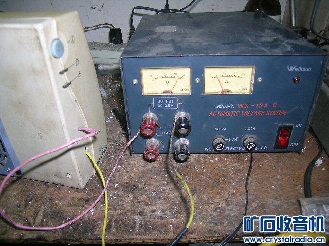

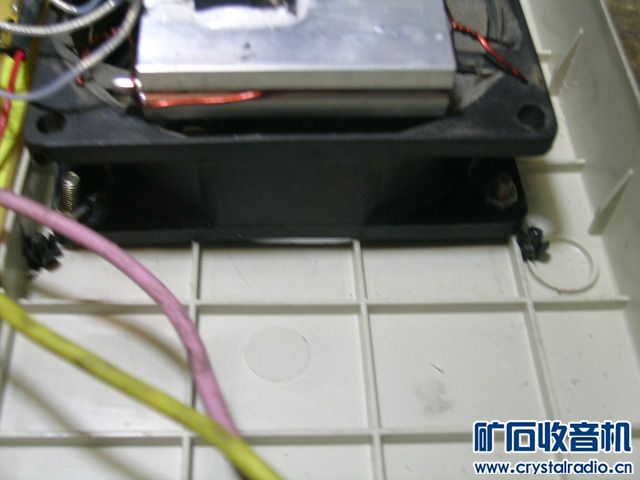

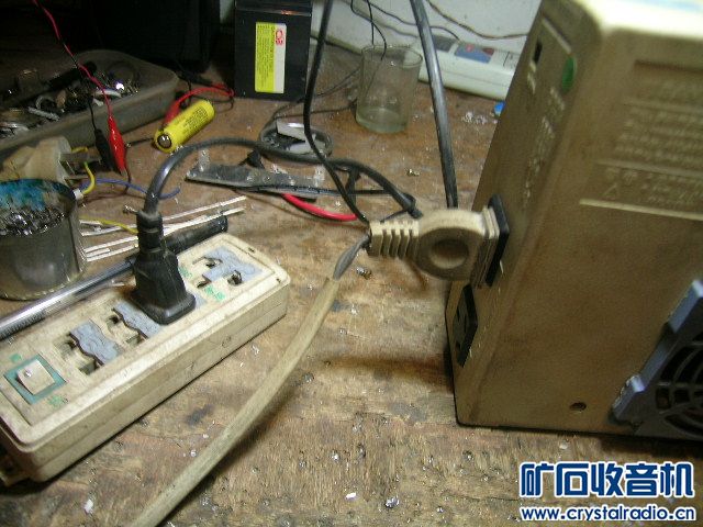

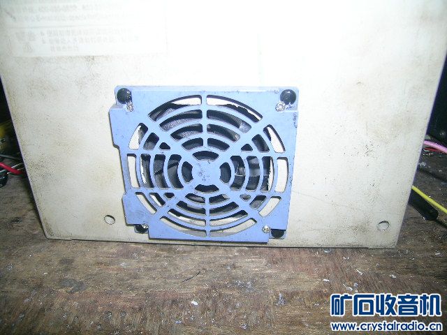

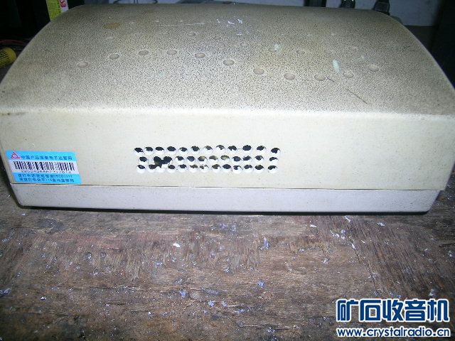

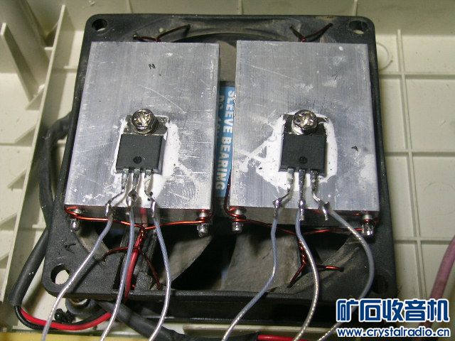

朋友买了一个开关逆变电源用到汽车上,用了一段时间老是坏,让我想办法,于是想到了淘汰的UPS,改造了一下效果不错,说是改造其实是加了一个风扇,接了根线。把原来的散热器搞到风扇上,让风扇对着散热器吹,在UPS的变压器附近开出气口。这样就形成一个良好通风风道,风把功率管产生的热量带走把变压器电路板器件的热量也带走,风扇用12付直流风扇,一定要对着散热器吹,这样效果好。试验用微机长时间也不热不保护估计功率有350-400瓦特,还有把电路板上的蜂鸣器拆掉不然老是滴滴响!有的朋友可以试一下效果比市面几十元一个的可靠!

其实这个风扇不需要加的,看你的功率,这个UPS是500W,实际接300w没问题,想长时间300w以上用是要加风扇了。

这个UPS不是500W是500VA,VA(伏安)不等于W(瓦特)很多人都迷糊,这个机器长时间输出300瓦靠那点散热器是很困难的,想一想你的微机电源那里面的散热器加一个风扇还热的不得了!功率都差不多。让机器长时间工作应该加风扇!   ,
