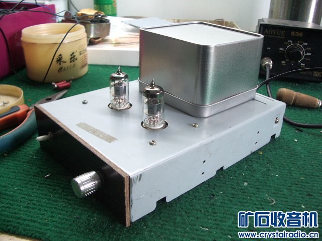

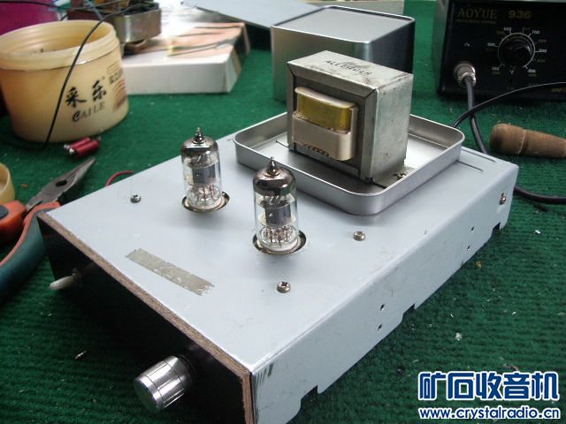

没事干手痒,用手头上现有的元器件做了个6J1前级,只为解手痒。
隔壁没上电路图,被放休闲区,嘿嘿。

灯丝是不是直流供电?
发表于 2012-3-6 20:57:23 | 显示全部楼层
光驱外壳 加茶叶罐,小前级做的 很好

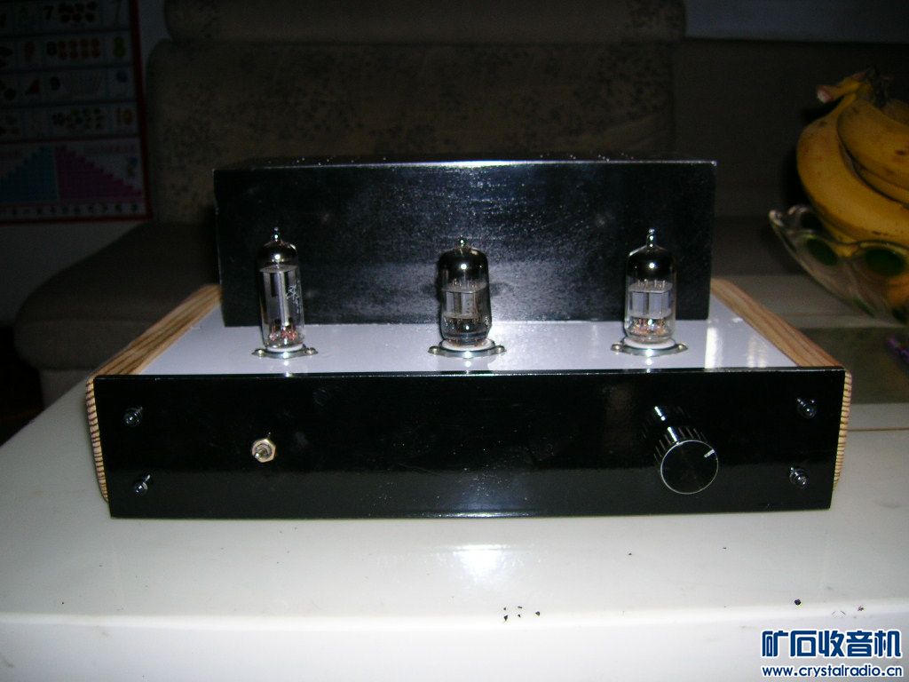

发表于 2012-3-6 21:12:08 | 显示全部楼层
PK一下!

 楼主| 发表于 2012-3-8 09:05:01 | 显示全部楼层
谢谢版主的加分。谢谢各位老师。
交流电灯噪声大,改直流。
答有胆倩,不敢PK,6J1前级一般,胆味太浓声音不清晰。
答松下童子 ,6J1放大倍数小,当放唱可能不行。
发表于 2012-3-22 08:51:25 | 显示全部楼层
做这个电路,我加了一级6N3缓冲输出,不过很久了
6J1放大倍数大,图中阴极电阻1K太大,阴极电压-6伏,进入截止区,所以放大倍数小,低音混浊。应为200欧,部分负反馈即可。供电电压高,200伏较适宜。
