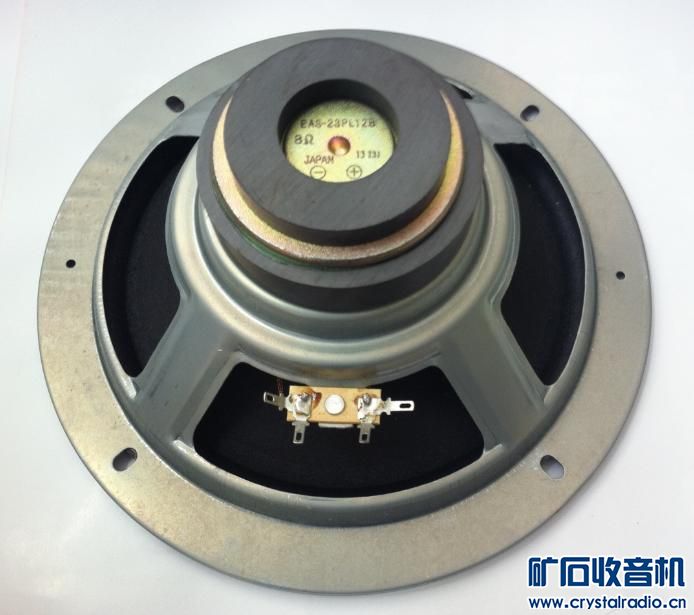

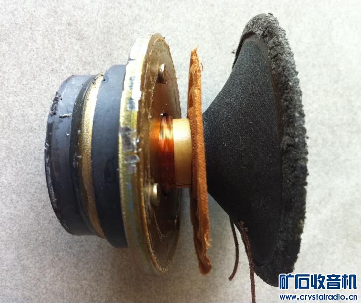

拆了一对音箱,看到大喇叭后附加有一块磁铁,不知有什么功能?我把它鈑下来,喇叭照样响,音量也不减。
加这块磁铁不会使喇叭的磁场增强,因为它已经形成了闭合磁场,磁力都集中到了前面的缝隙,这块磁铁也被下面那块铁片形成了闭合磁场。这是不相干的两个磁场。楼主实践也说明了这个问题,去掉它没什么影响。

可以加强磁场的,虽然效果不是很明显
下面的虽然是封闭的磁场,但是并不是形成屏蔽,可以导磁,当然会有一部分磁力线穿透过去

发表于 2012-3-6 21:04:44 | 显示全部楼层
我明白了,这类结构都是短磁柱小冲程喇叭采用,显然是为增加一个辅助磁场,当纸盆回收时不至于探底失真,大冲程喇叭不需要外置磁铁

是的,两个喇叭是一样的,背后都粘有一块磁铁。
应该是有某种功能,我又拆了一个SONY的喇叭,同样是双磁铁。SONY这样的公司是不会忽悠人吧。
