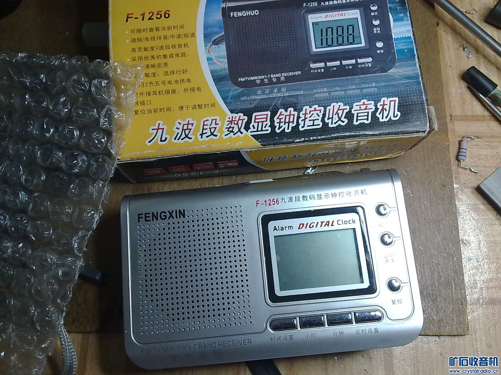

201203041454.jpg 今天买了一台LCD显示9波段微型收音机,想拆LCD组件作为频率显示之用。

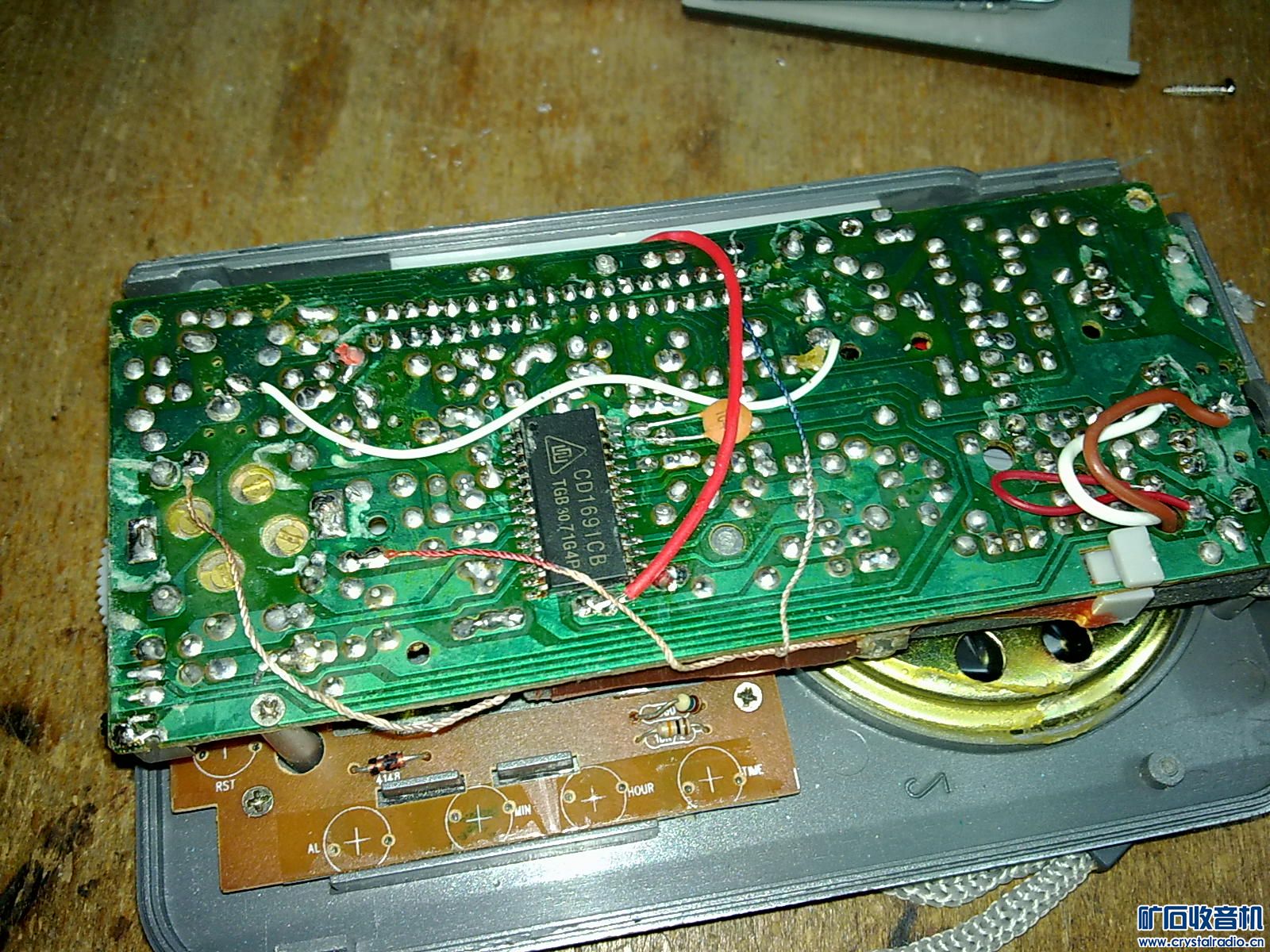

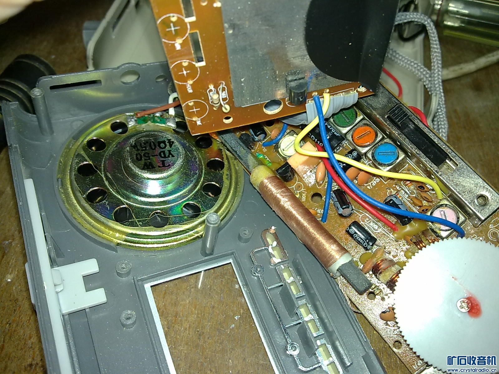

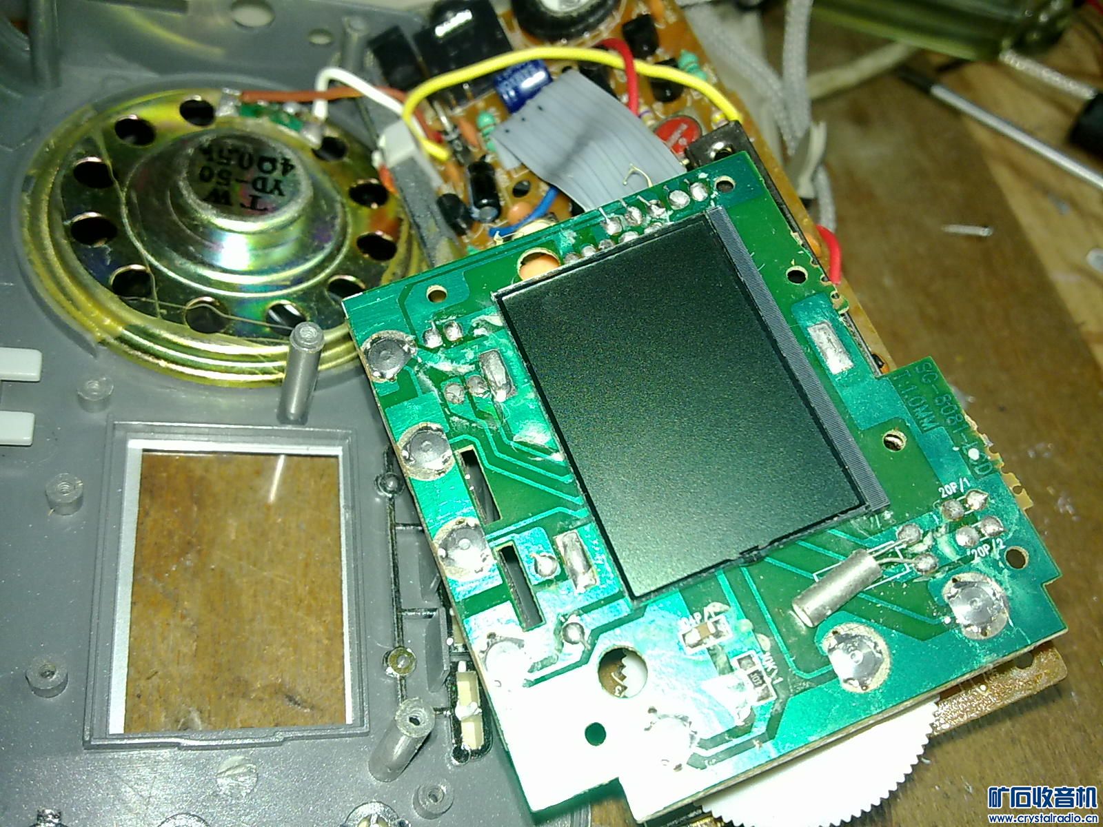

201203041443.jpg 拆开底盖,电路组成一般,工艺一般,再往下拆。
 楼主| 发表于 2012-3-5 22:32:36 | 显示全部楼层

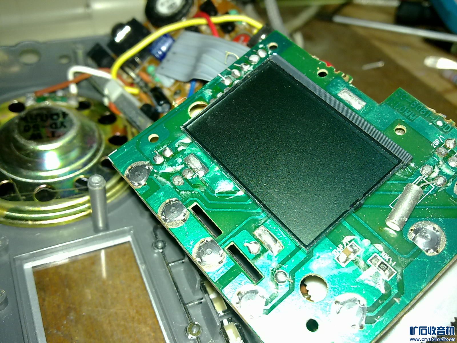

201203041444.jpg 拆到LCD屏组件,发现它是导电橡胶连接,不是导电膜,窃喜!
 楼主| 发表于 2012-3-5 22:34:30 | 显示全部楼层
201203041445.jpg 型号是SC8081,不是以往的SC3610,是一款改进型号。
 楼主| 发表于 2012-3-5 22:36:37 | 显示全部楼层

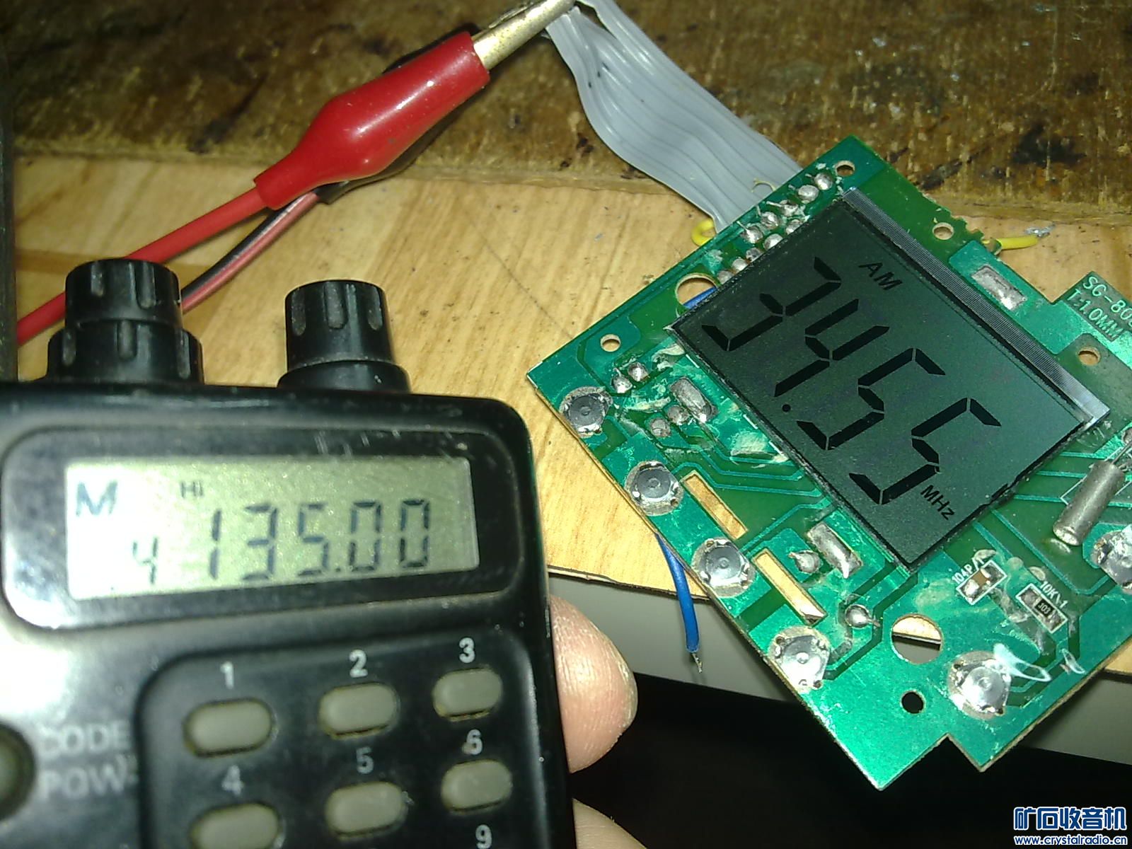

201203041447.jpg 拆下频率显示组件通电3V显示正常。
 楼主| 发表于 2012-3-5 22:38:48 | 显示全部楼层
201203041448.jpg SC8081有5条线,试FM输入端。
发表于 2012-3-5 22:41:40 | 显示全部楼层
哇,楼主下手够狠,新机机就这么拆了,换我可舍不得
顺便问一句,导电橡胶比导电膜更容易拆么?没搞过导电膜,只拆过电子表的液晶屏,拆完了再装回去常常接触不良
 楼主| 发表于 2012-3-5 22:42:35 | 显示全部楼层

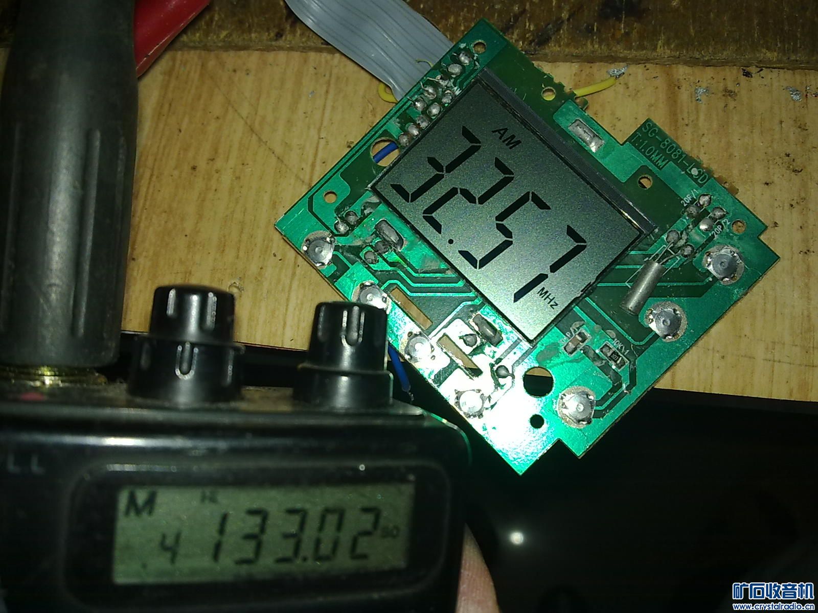

201203041450.jpg 通过不同组合的选择线连接,可以有10.7MHZ,455KHZ等中频频差的显示方式
 楼主| 发表于 2012-3-5 22:44:33 | 显示全部楼层
201203041453.jpg 以及100KHZ,10KHZ显示(这是SC3610不具备的)。
 楼主| 发表于 2012-3-5 22:48:25 | 显示全部楼层
这款LCD频显组件很适合制作FM发射机作为发射频率显示或者简易频率计使用,成本低,应用方便灵活,体积小巧,还可以作为LCD时钟使用。

 楼主| 发表于 2012-3-5 22:57:23 | 显示全部楼层
顺便问一句,导电橡胶比导电膜更容易拆么?没搞过 ...
坛子上曾有许多朋友想找导电橡胶连接的,以便DIY时容易装上新壳,用导电膜的就麻烦很多,往往一拆就缺划了,而且无法恢复,所以DIY时最好使用导电橡胶连接的组件,可惜现在的收音机是十有八九是导电膜的收音机,这个坛子上的朋友深有体会。

发表于 2012-3-5 23:27:47 | 显示全部楼层
BAT-1 发表于 2012-3-5 22:57
坛子上曾有许多朋友想找导电橡胶连接的,以便DIY时容易装上新壳,用导电膜的就麻烦很多,往往一拆就缺划了 ...
谢谢说明,这下明白了
