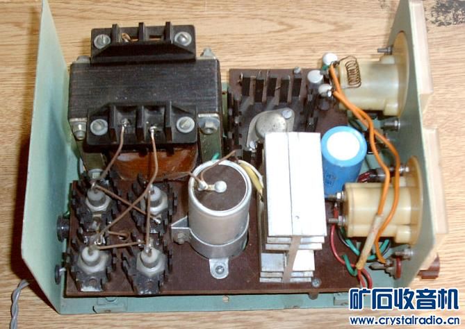

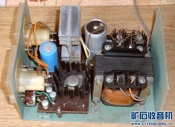

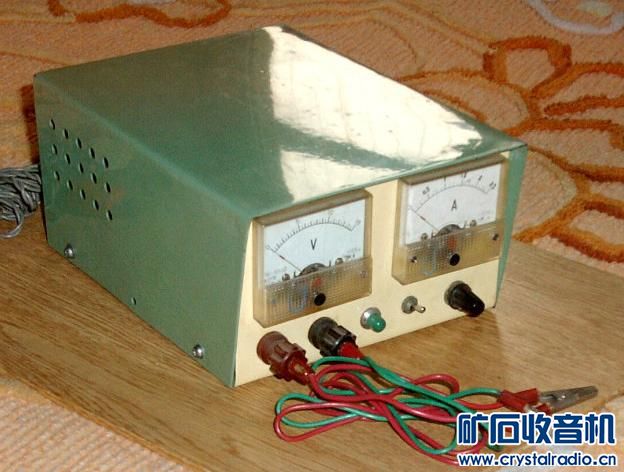

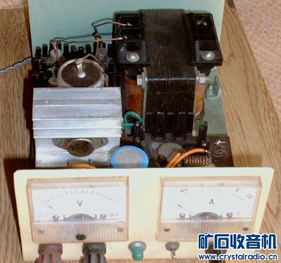

这台稳压电源是我82年制作的,他已经陪伴我30年了,立下汗马功劳,至今仍然老当益壮。
记得那年我的一位老朋友从上海搞到最先进的集成稳压IC(WB724.715系列),参照《电子世界》杂志介绍的相关文章制作了这台电源。电压调节4--24伏,输出电流2。5安。有过载保护功能。使用效果良好。今拿来与大家分享。
