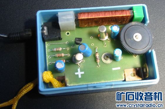

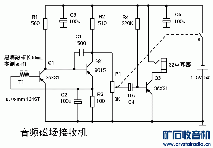

音频磁场接收机 音频磁场探测器
 楼主| 发表于 2013-11-10 19:44:15 | 显示全部楼层
遥远2012 发表于 2013-11-10 19:22
磁棒一时找不到了,只能寻找别的替代了,但一定要试验一下的,这个很有实用价值,至少可以是一个线路断头 ...
原来看过一个老外的制作,是拆继电器的线圈与铁芯用的。应该直线型的带磁芯线圈,圈数比较多的,都能用

对墙内短路的电线有用。
曾经,把接触器线圈固定到墙上,有没有铁芯忘了,也许是空心的,再接到自做的收音机上,用低放放音。村里的大喇叭响,收音机就能放出来,比大喇叭听的清楚。距离大喇叭几百米的。

你好!前面发的图都是产品,目前好像没有卖的了。
在某宝搜 af 音频 接收,等关键词,看有没有

前辈  你好想问下线路图的C1 1500是什么电容来的  是1500uf  吗
 楼主| 发表于 2016-9-13 21:48:19 | 显示全部楼层
RE: 音频磁场接收机 音频磁场探测器
瓷片电容,1500pF
