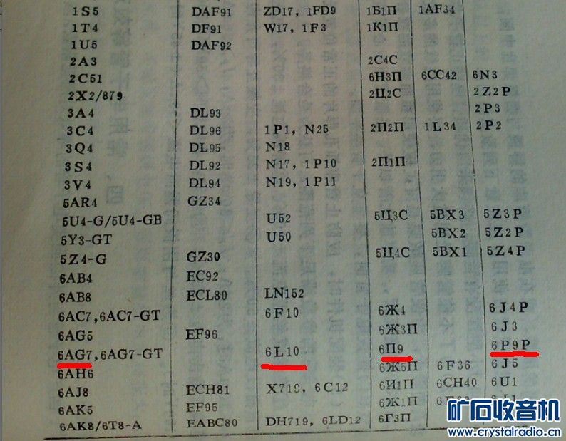

6AG7用哪个国产管子代替啊?

此管是电视专用高频管,做视频输出放大,激励显像管出图像。可用国产6P9P/苏产6П9代替。也可以用6P15代之。
发表于 2012-2-29 20:56:52 |
回复 1# 天王盖地虎
