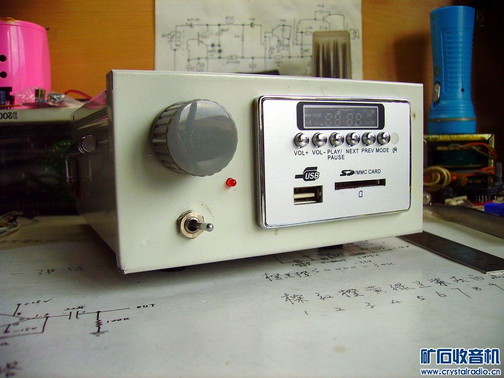

网上找到勒一个比较合适的利用外壳,就想装一个MP3解码播放器的功率接续

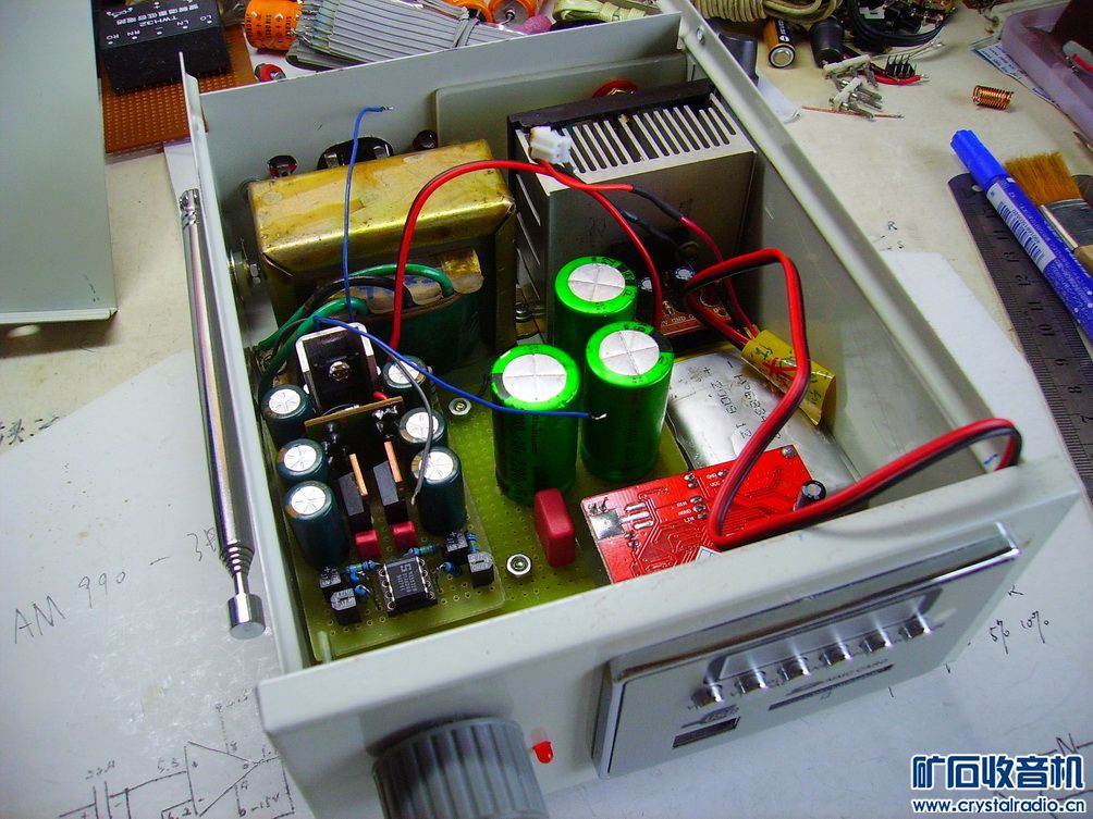

从散热器来判断,此仪器内有大功率稳压电源与功放电路。不要急于先拆,仔细看看。

工艺精湛,外壳也很协调。能上个电路图学习一下更好。

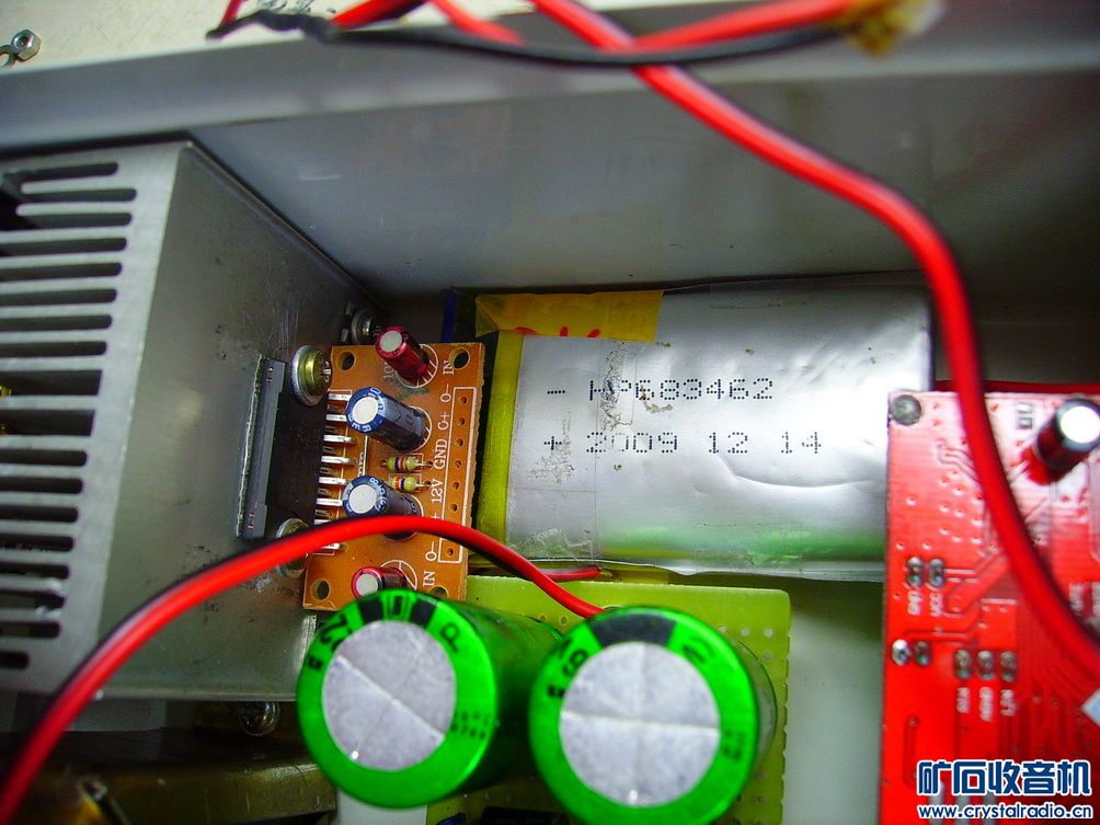

楼主,那个锂电池不能再用了  都鼓包了!!!

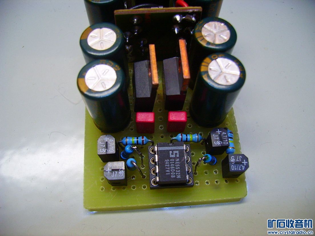

    苏兄好!这是一个MP3解码播放器的功率接续器,因为其自带功放部分(2W×2)功率太小,故萌生DIY一个功率接续器。浏览网页,邮购一块D类功放电路和一只利用外壳,其余的零件均在我的那个垃圾箱内翻出,用洞洞板搭了一个电源部分(包括功放电源、缓冲电路电源及CPU的5V电源}顺便用5532搭了一个缓冲电路。

这TDA7297功放模块理论功率15W×2.俺从来还没玩过D类放大器,也不知道其效果怎样?唉,玩呗,折腾无罪。这是副电源部分(+-9V和+5V)和5532的缓冲电路部分。[img][/img]

板子焊接整齐,图也拍得清楚。
