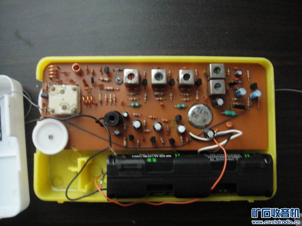

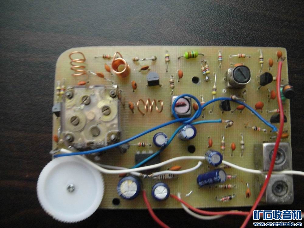

我做的四个收音机

发表于 2012-2-27 15:52:36 | 显示全部楼层
都是FM机,第一个是低中频的?

发表于 2012-2-27 18:58:49 | 显示全部楼层
一下就是四个收音机,相当厉害啊!貌似除了第三个图,都是调频的
发表于 2012-2-27 19:22:07 | 显示全部楼层
厉害啊,IC是2822?
 楼主| 发表于 2012-2-27 19:43:28 | 显示全部楼层
第一个是低中频机,容易受干扰,调台时杂音大,但音质很好,选择性也不差。电位器下面的是LM386。
第二个是2管高频头机,第二中放是RC的,灵敏度一般。功放是2822。

发表于 2012-2-27 21:00:45 | 显示全部楼层
回复 2# 亥猪
第一个应该是超再生的。
