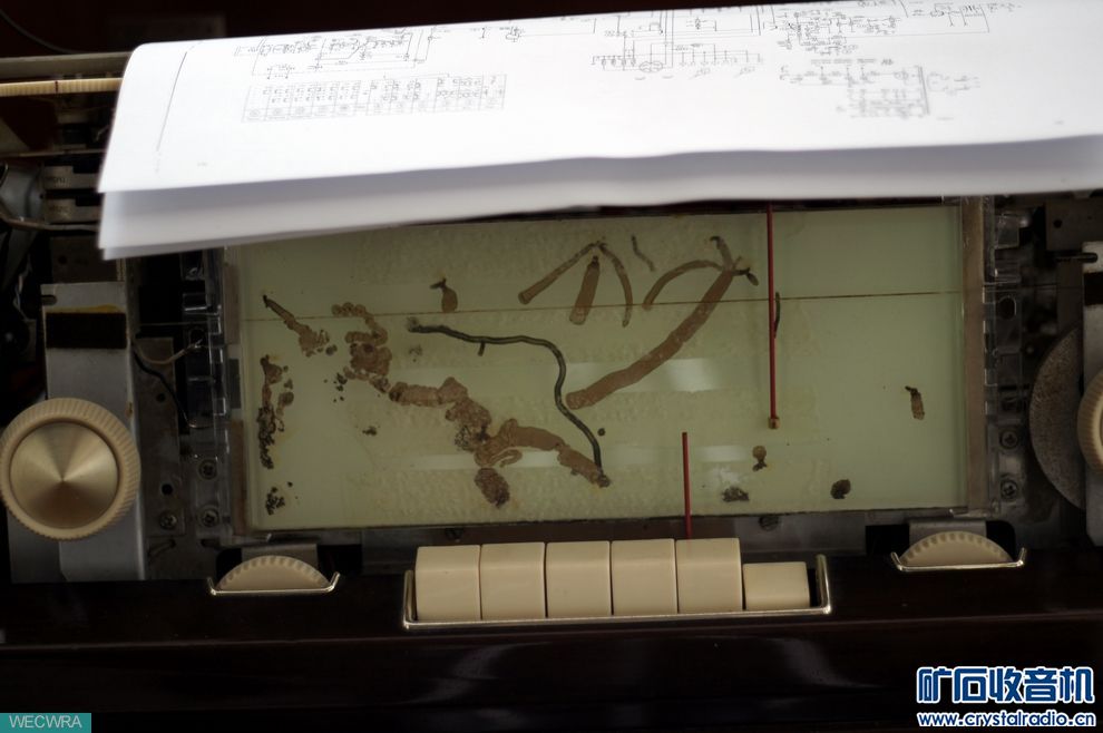

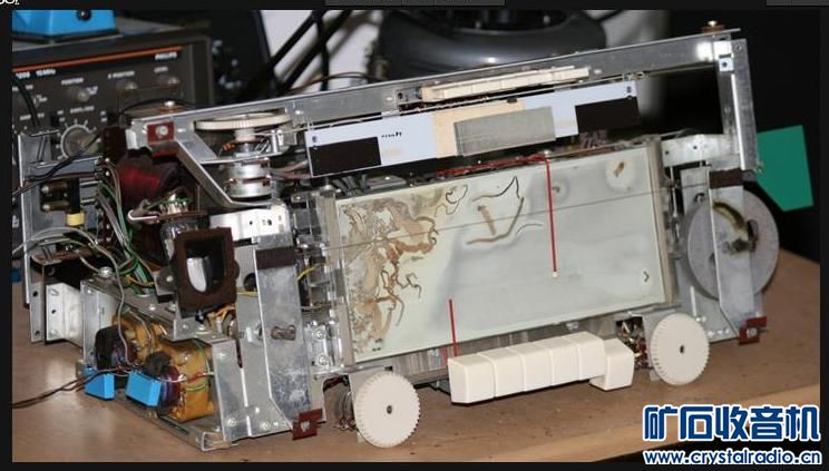

机器毛病都在哪?您的图有点看不懂
 楼主| 发表于 2012-2-27 09:33:40 | 显示全部楼层
回复 2# lizhitao

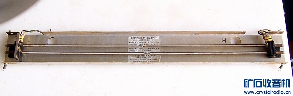

   小毛病很多,比如交流声大,接受经常会停振,刻度板的后背电致发光版老化了,我用发光二极管板代替使用。有几个音调电位器不起作用了。最大的问题是弹簧混响器的线圈不通。

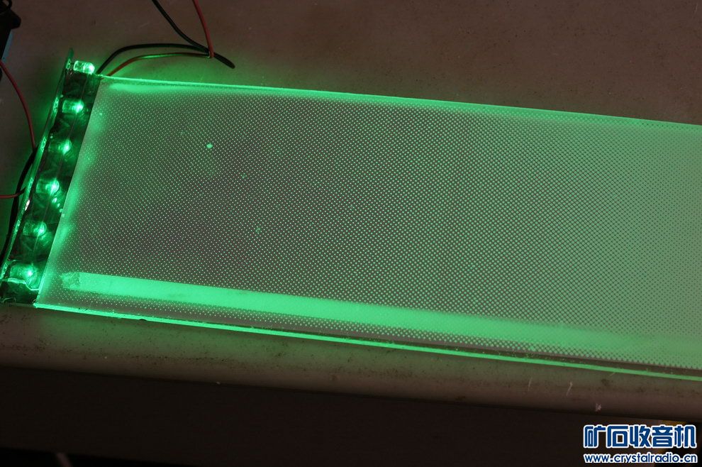

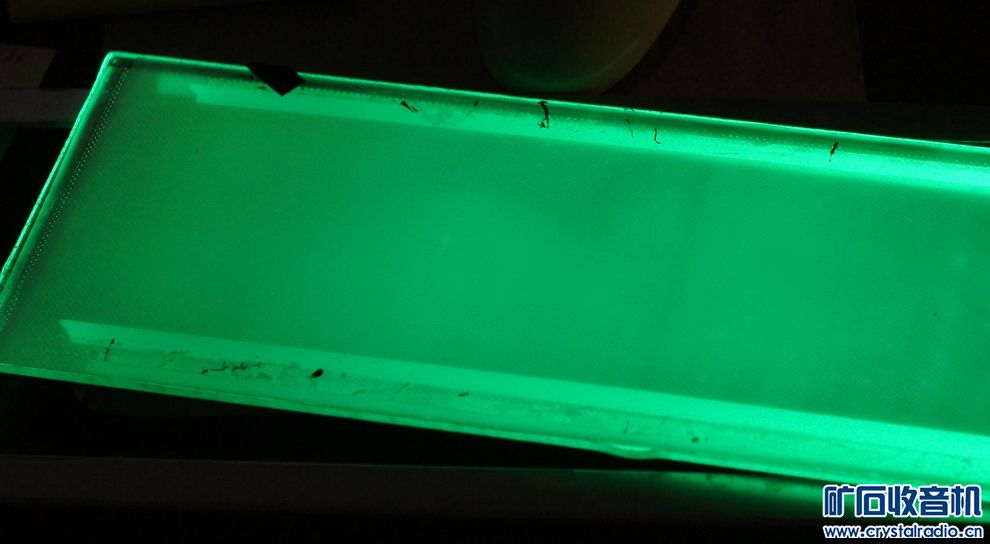

上一张换新了的发光板图:原来的1961年生产有菲利普商标,使用263V高压发光。

2717215382788.jpg 换新的发光板后
 楼主| 发表于 2012-2-28 10:05:59 | 显示全部楼层
2614502925972.JPG 261333546695.JPG 发光板图
