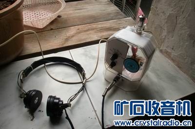

将3DQ换上3DP,一块铝片一支铜管插入花盆,铜+铝-给机子供电,声大、再生平滑。

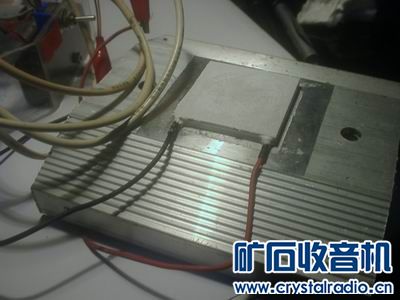

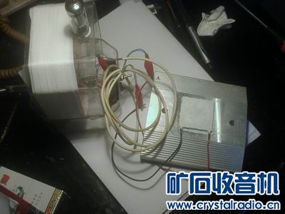

又试了一下温差发电,温差块一边放台灯罩上,供电正常。

原3DQ机也响,只是强台会失真。
