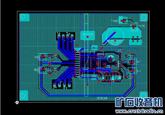

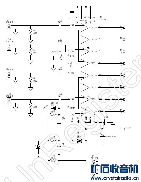

超简单4声道(4*50W)功放
发表于 2012-2-25 11:18:08 | 显示全部楼层 |阅读模式
电源电压:DC12~18V单电源即可工作!

18伏电源,就算是BTL输出,要几欧负载才能是50瓦?

峰值吧?额定功率顶多5W就不错了。

 楼主| 发表于 2012-2-27 07:39:05 | 显示全部楼层
回复 3# 大脸猫
看看datasheet再说吧。 TDA7560.rar (139.59 KB, 下载次数: 1604)
TDA7560.rar
139.59 KB, 下载次数: 1570
 楼主| 发表于 2012-2-27 07:40:16 | 显示全部楼层
回复 5# 益斋
    呵呵,TDA7560内部是桥式的电路。

发表于 2012-2-27 15:05:24 | 显示全部楼层
回复  大脸猫
看看datasheet再说吧。
olmand 发表于 2012-2-27 07:39
    看过了,电源得有25V,4欧才能有50瓦。要是不考虑失真,就没法说了。
发表于 2012-2-27 15:12:10 | 显示全部楼层
回复  吉林龙卷风
    呵呵,你说的这两种IC是4*35W的,TDA7560是4*50W的
olmand 发表于 2012-2-27 14:12
    是你错了
你发的TDA7560 pdf明明写着是4*45W的
tda7850是4x50W——不过具体参数貌似和tda7560完全一样???!!!
TB2929HQ是4x45W(上面的TB型号我记错了,之所以提东芝TB2929hq这款,是因为俺的先锋生产的凯美瑞6碟cd,就是这个
俺也加上2个pdf,你看看 tda7850.rar (242.59 KB, 下载次数: 1995) tb2929hq.rar (271.55 KB, 下载次数: 1628)
发表于 2012-2-27 15:29:22 | 显示全部楼层
epawp 发表于 2012-2-27 15:05
14.4V考虑失真1%,4欧,4x15w—4x25w是应该有的
我的凯美瑞车机,好像是TB2929HQ,没这个功率大,但音量感觉不小,呵呵
发表于 2012-2-27 15:53:37 | 显示全部楼层
我的凯美瑞车机,好像是TB2929HQ,没这个功率大,但音量 ...
吉林龙卷风 发表于 2012-2-27 15:29
    14.4V4欧15瓦会有的,不超过20瓦
