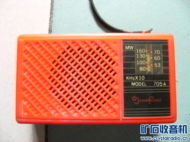

最近做了一台五管收音机,图纸来自少年晶体管收音机,两级高放,三级低放,收音效果还可以能接受7、8个台,制作时很容易自激,两级高放的放大倍数不要过高大于30即可。拆了一台收音机直接用机壳。

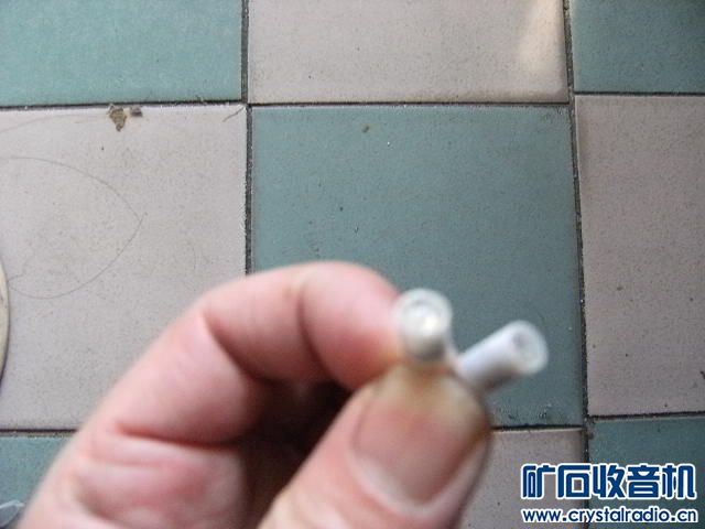

自己绕的高扼圈,用0.04的漆包线在工字磁芯上绕300圈,电感3.5mh,用塑料管套好,两端用热熔胶灌封。

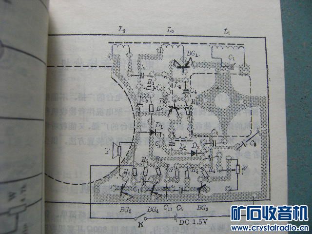

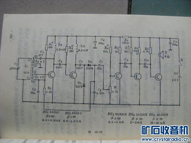

下面是图纸

发表于 2012-2-24 23:05:39 | 显示全部楼层
我的《少年晶体管收音机》怎么没有这张印板图?提点意见:电阻换成绿袍的,电解换成不穿衣服的,磁棒弄长一点的,天线用纱包线绕,这样就合我们老头的口味
 楼主| 发表于 2012-2-25 09:24:11 | 显示全部楼层
81年版的有版图
发表于 2012-2-25 09:33:18 | 显示全部楼层
你的变压器是电路图的那一部分?
 楼主| 发表于 2012-2-25 10:05:24 | 显示全部楼层
原图没有变压器,使用的1.5V收音机的输出变压器,电流可以调小一点。

发表于 2012-2-25 11:28:36 | 显示全部楼层
此机壳频率刻度的指针是怎样设计的?
 楼主| 发表于 2012-2-25 11:33:21 | 显示全部楼层
回复 10# 九月霜降
    您好:度盘上有两条刻度线
发表于 2012-2-25 12:04:22 | 显示全部楼层
回复 11# ZWDA
    原来是这样,谢谢您的回复!
发表于 2012-2-25 13:06:13 | 显示全部楼层
五管应该做成超外差的才好,其实后面三个管完全可以接成推挽
