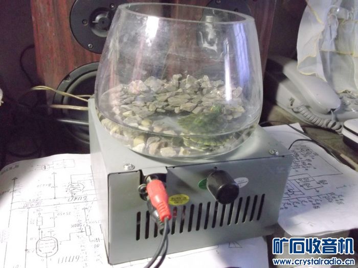

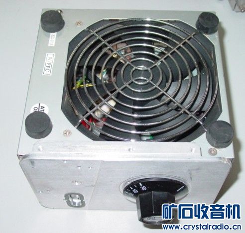

初步完成图

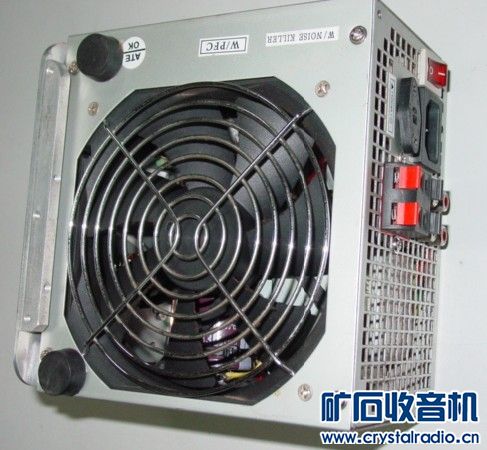

背面
大风扇哦,着火都不怕

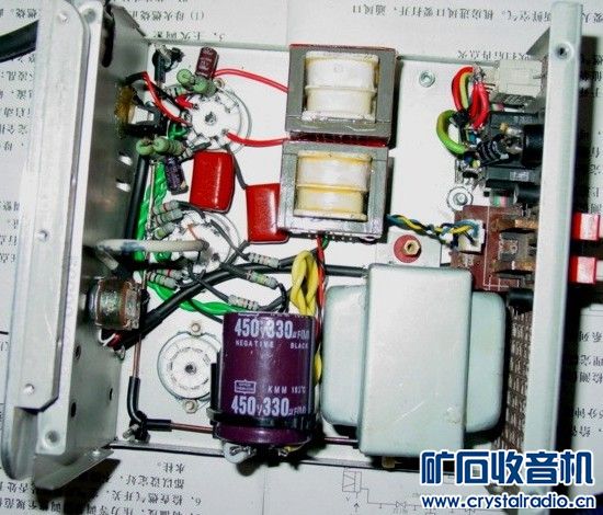

晒晒零件先,拆了几个板子,也几个没合适的
求是兄处购得牛两只,6P1零件(下一个工程
网购的零件包。说起这个就火大,那四个日化,拆机的。搭好一量整流后电压80v,再测60v。断开负载电压还在掉,一
摸发热,好在没爆。敢情严重漏电啊,果断换掉。尼玛就算拆机的你也确认是好的再卖,坑爹呢。
也发现胆机好整,电压低照样出声
先搭起来试下,效果不错,安静。搞明白了这里接地和-极一回事

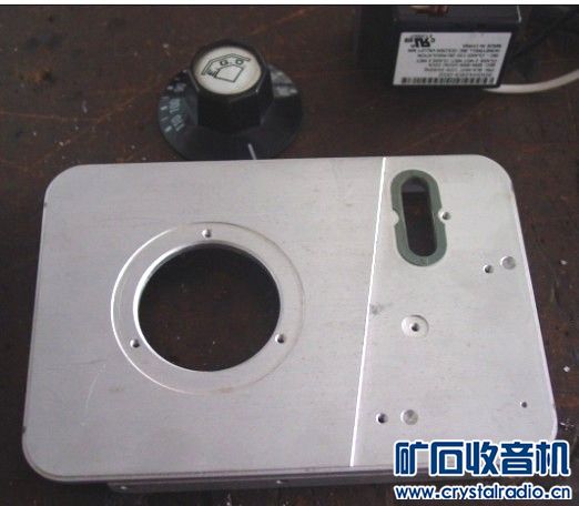

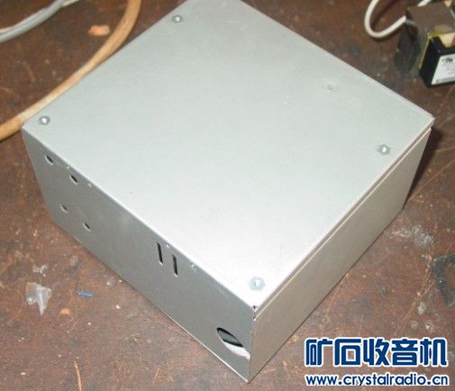

开始加工,工欲善其事,必先利其器。狂锉

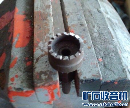

这样搭起来不是很漂亮
翻转,再搞

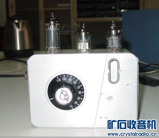

顺手加上面板3.5接口输入,方便便携播放器类。灯丝再取条线做个led类似猫眼的效果,就是小了点
睡前听下,不错。
想起来就随手拍张,图就凑合看吧,呵呵
打玩收工,细火慢煲
发表于 2012-2-23 15:34:26 | 显示全部楼层
漂亮的机壳,羡慕。

发表于 2012-2-23 16:48:30 | 显示全部楼层
哈哈,温控器的旋钮?
发表于 2012-2-23 16:48:58 | 显示全部楼层
看到两个图用开关电源盒做底座,我也做了一个只是我把胆全部都装在里面了。
在上面养一只小乌龟,小胆机工作时发出的热量可以给小龟取暖,一举两得。

 楼主| 发表于 2012-2-24 09:11:07 | 显示全部楼层
回复 5# 吉林军歌
    是啊,这个尺寸刚好合面板,还带刻度呢,110度,严重发烧
 楼主| 发表于 2012-2-24 09:12:26 | 显示全部楼层
回复 6# 云天化
    呵呵,好创意,龟龟有福啊
