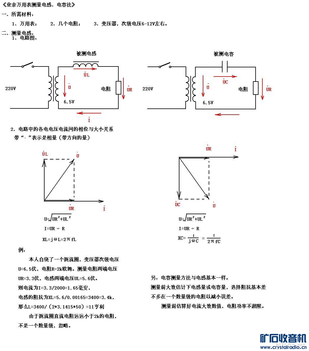

业余用万用表测量电感、电容的方法(带图)

此法对于业余者而言是一个很实用的方法,简单而易行。
感谢楼主的奉献!

我的表电感最大量程20H,超过量程就用这个方法还不错。

MF47、MF30等万能表有电感或电容刻度(有的在说明书上),利用交流电压档,被测电容或电感串接上交流电压即可。如MF30的10V电压档,加10V交流电压可以测试0.007~0.5微法电容,20H~1000H电感,并联1.1K电阻可以测试0.5~20H电感。加100V电压可以测试0.0005~0.03微法电容。

测量大电感很实用!谢谢
