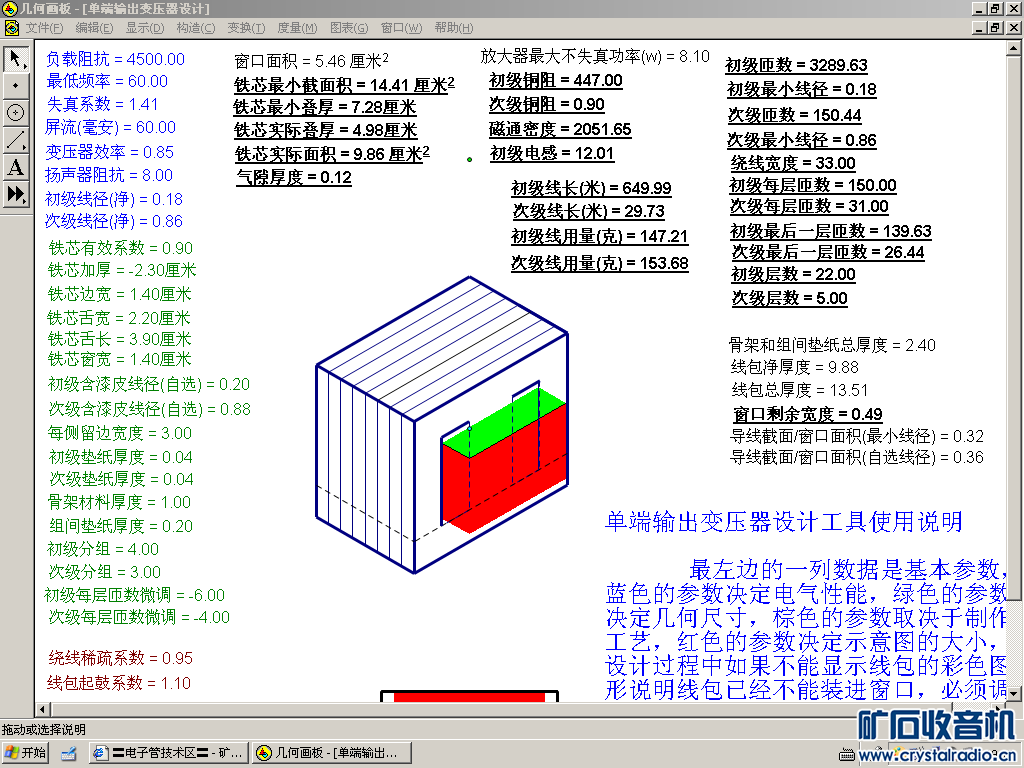

几何画板下的输出变压器设计工具来了,推挽的和单端的都有了,纸上谈牛吧。
发表于 2012-2-19 19:15:17 | 显示全部楼层 |阅读模式
两个工具的用法差不多,先安装几何画板4.07,然后在几何画板下运行。
单端输出变压器设计.gsp
29.73 KB, 下载次数: 1986
推挽输出变压器设计.gsp
32.23 KB, 下载次数: 1872

 楼主| 发表于 2012-2-19 19:26:13 | 显示全部楼层
回复 1# oldwood_hmgh
    6P3P单端变压器数据
