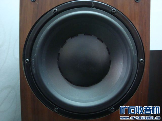

新近一对惠威音箱,听起来太浑浊了,高音反应不出来,只有低音轰隆隆的!能指点1、2吗
 楼主| 发表于 2012-2-19 13:28:12 |

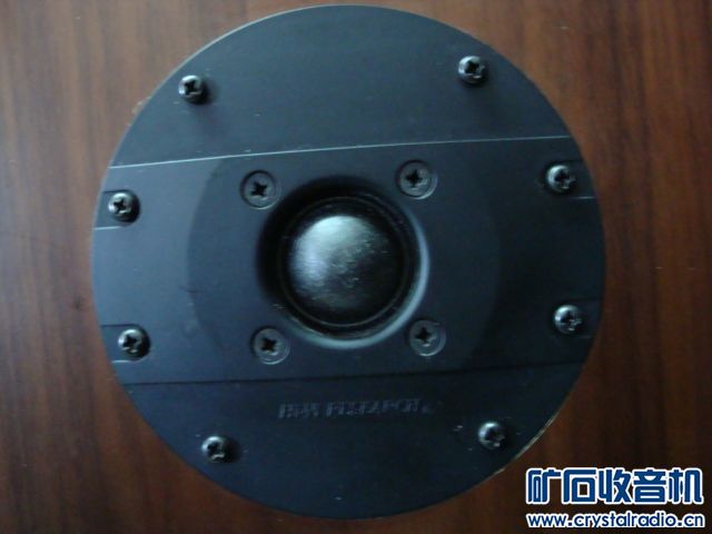

是不是破音箱,不过很重啊。大喇叭是6寸的吧,8欧、120W,高音是惠威X1R的喇叭,4欧/30W的。喇叭线圈上好像有黏糊糊的油~搞不懂。
发表于 2012-2-19 14:14:57 |
高音喇叭音圈是磁液冷却的,拿出来“好像有黏糊糊的油”是正常的,没什么事别拆开它。
惠威的这个音箱如果有合适的功放,效果还是非常好的。
看你用什么功放去驱动它了,这箱子食量是很大的,并且要求功放要有较高的阻尼系数,很多寻常的功放都不能很好的服侍它。

很显然是假货,真的X1R中心4个螺丝和塑料架平齐的,而惠威低音喇叭向来是5欧阻抗,很怪异的
发表于 2012-2-19 20:12:22 |
这个倒不是假货,应该是真货。

还有打开高音喇叭,线圈上有很多黏糊糊的像烟油似的东西,喇叭是不是烧掉了
发表于 2012-2-20 09:51:34 |
如果和别的音箱对比下,还是不行,那估计不是好货
发表于 2012-2-20 10:23:38 |
看来楼主很是执着,高音喇叭音圈上面我在上面已经说了是“磁液”,但还是不信,非要去怀疑“是不是烧掉了”......汗。
音圈是否好可以用三用表去测量。
昂贵的高音单元其实是十分的娇贵,在大功率使用中,功放如果产生自激、或者产生削波等等就极可能烧毁高音单元。看到有人推荐用正弦波扫频去“褒”音箱,这其实是种很危险的举动,因为你不知道你的功放在大功率输出时的波形到底是怎样的。当然,小功率的放大器并不存在烧喇叭的危险。但是,“煲”喇叭一定要达到相当的功率才会有效果。
高音单元音圈的磁隙中有磁液,这是给音圈在大功率时冷却用的,防止高温烧毁音圈。你现在把它拆开了,造成磁液的缺失,这会影响高音喇叭。
你说“听不到高音”,可能的原因是你的功放推动功率太小,或者机器本身频响也不怎么样造成。声音肯定是有的,只不过因为重放在高音频,功率又小,声音被淹没了。
高素质的喇叭是用来好好爱护的,不是用来拆着玩的。
