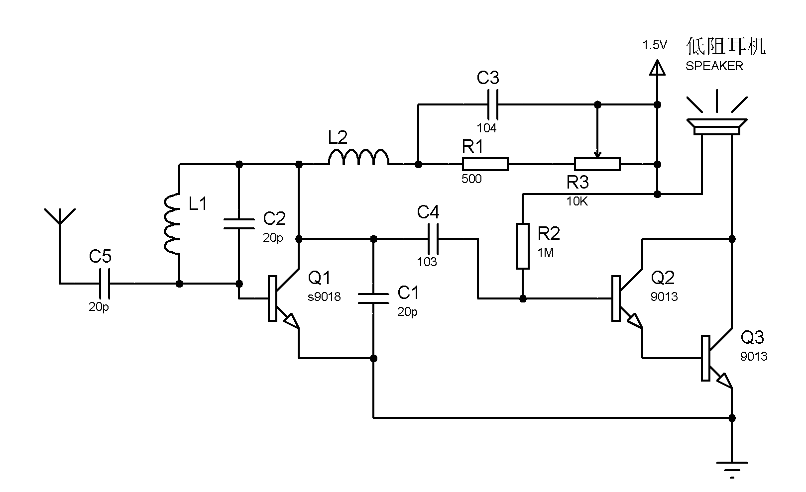

受"yngz "帖子"关于集基短路放大器(Short-Circuit Amplifier)"的启发,用面包板搭了一个比较简单的超再生调频收音机
原理图
L1为网线中的单股导线绕8圈、直径约5mm的空心线圈,L2同样为材料绕4圈直径约20mm的空心线圈(也参照经典超再生图上的用细漆包线在骨架上绕80圈,两者效果差不多),由于没有可变电容,所以通过改变L1的电感量调台,按图中参数基本上可以把频率调到88-108MHz上,使用普通低阻耳机,天线采用20CM导线,上电后通过调整R3的阻值听到沙沙的声音为止。

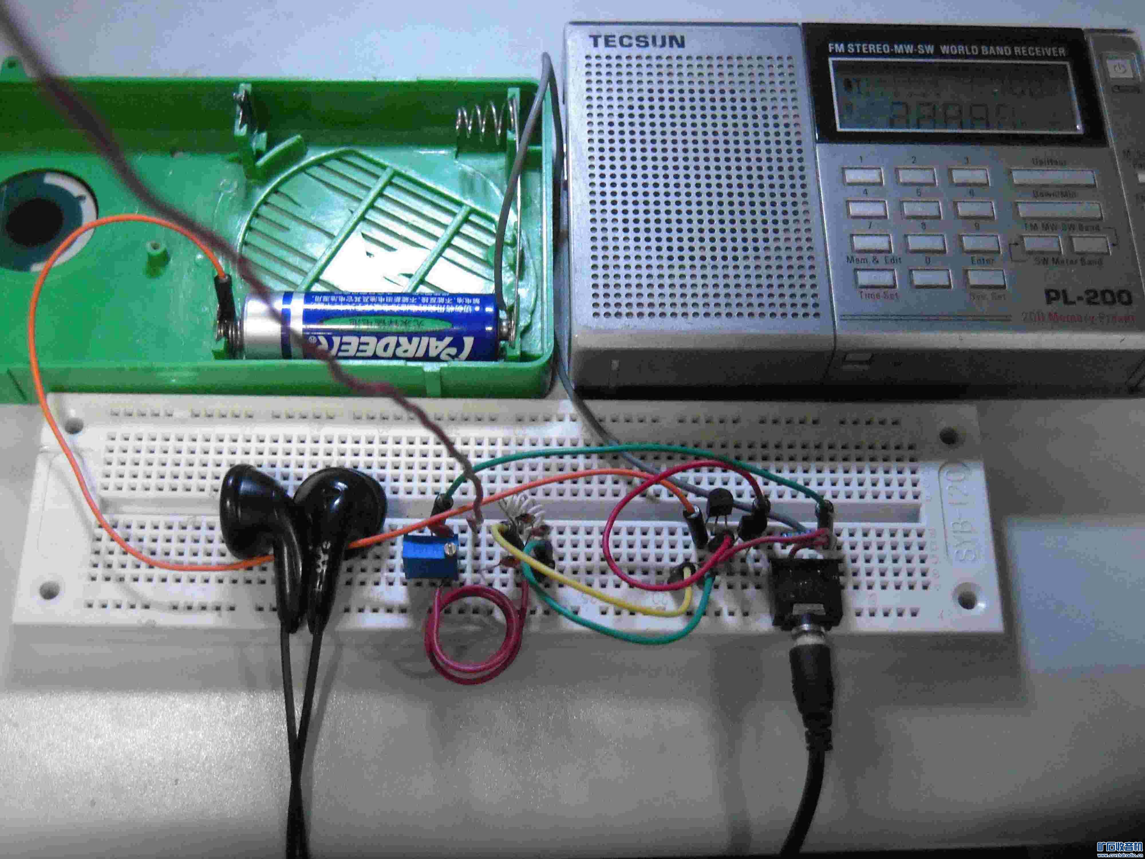

实图

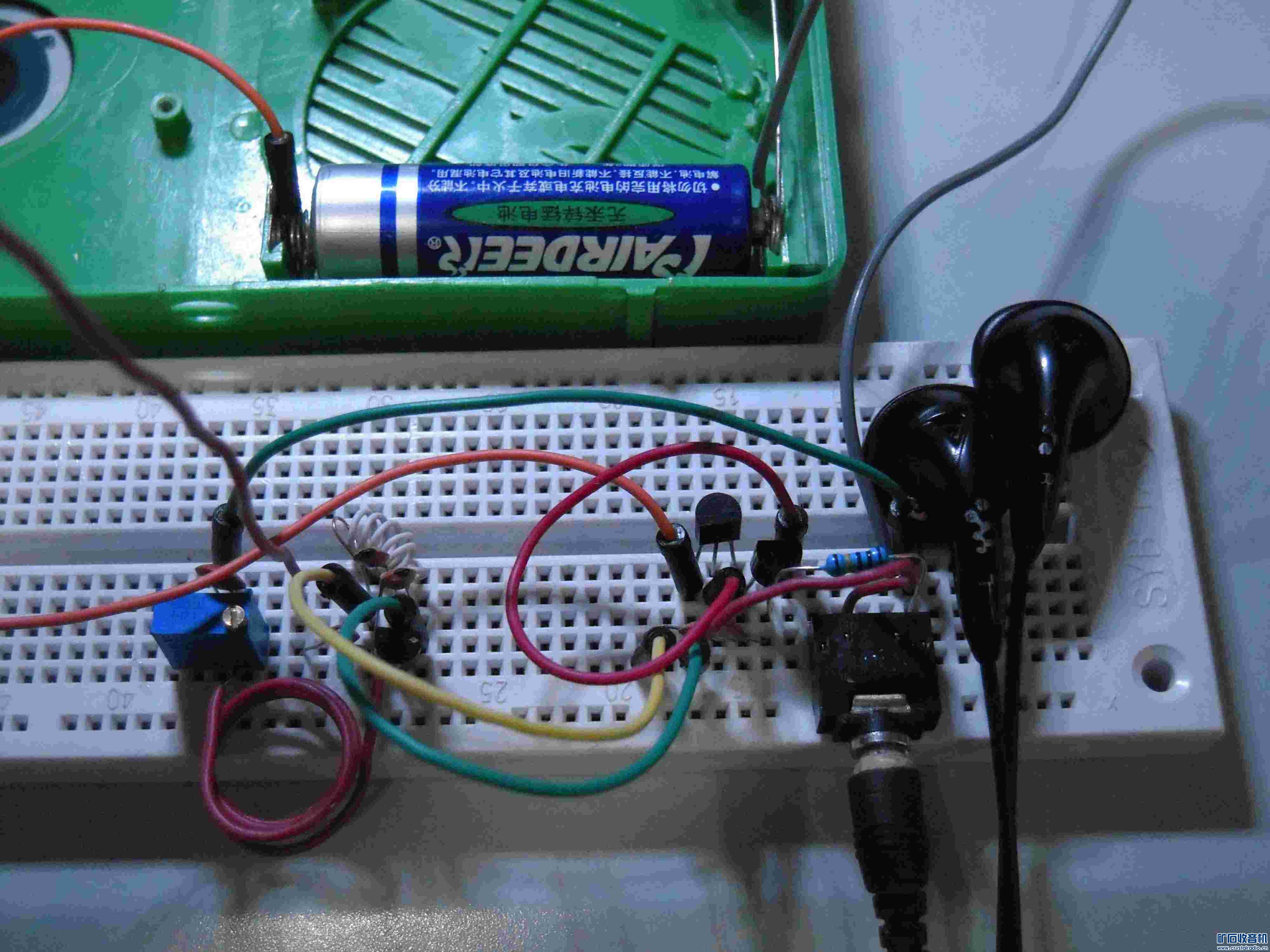

超再生部分
低频放大部分
总体
本收音机灵敏度较好,可以收到本地强台,声音大小一般,可正常听
不过由于人体感应较大(和面包板的电路布局也有关),音质一般,做一般DIY练习还行
发表于 2012-2-19 00:11:18 | 显示全部楼层
nice work.
面包板的电路布局也有关
L1/L2 needs to be closely coupled.
 楼主| 发表于 2012-2-19 00:56:19 | 显示全部楼层
回复 2# millwood
    是的,如果做PCB效果应该更好一点,现在用手一摸天线都可以换台

发表于 2012-2-19 19:26:50 | 显示全部楼层
电路设计不好,C4问题很大。
 楼主| 发表于 2012-2-19 19:37:59 | 显示全部楼层
回复 7# L北斗
    本地强台,笔误笔误
 楼主| 发表于 2012-2-19 19:43:18 | 显示全部楼层
回复 8# duxaaa
    不好意思啊,一定程度上反应本人理论水平了...
做为鉴频后的输出,这块是不是应该做一个低通输出设计啊?
发表于 2012-2-19 19:51:30 | 显示全部楼层
C4对高频干扰很大,接在L2和C3之间比较好。
 楼主| 发表于 2012-2-19 20:03:09 | 显示全部楼层
回复 11# duxaaa
    谢谢您的指点,这样应该很大程度上减少了低放级对高频级的影响,而且还屏蔽了引入低放级的高频信号
发表于 2012-2-19 20:53:13 | 显示全部楼层
再串一个小电感就更好了。
发表于 2012-2-19 20:54:44 | 显示全部楼层
再把C3的另一头接地。
发表于 2012-2-19 20:56:28 | 显示全部楼层
C3,104太大了点,顶多102P到103
