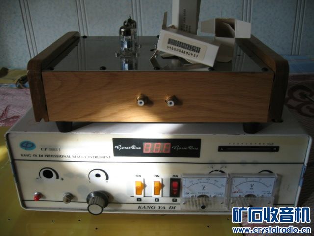

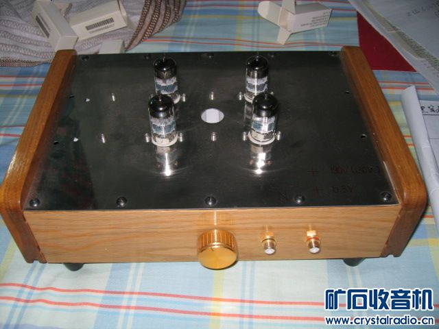

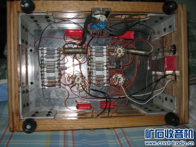

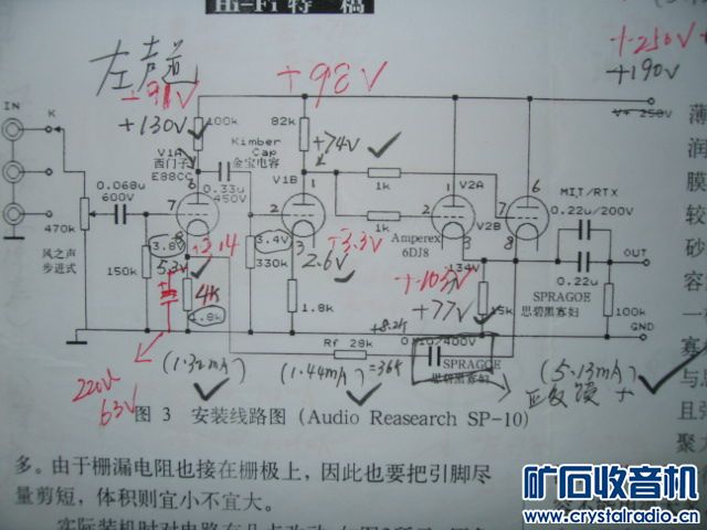

IMG_7063.jpg IMG_7064.jpg IMG_7065.jpg IMG_7030.jpg 不知图片清不清朋友见谅。线路在制作和工作点调整时画的有些不规整,见谅。说明一下线路中220U63V阴极电容没有是调试时用的。另外反馈0.1U400V电容去了。因为加上有自激存在。所以去了。线路中我用的190V直流电压各工作点已黑字为测下的参数。

内部做工一流

建议其内部走线尽量要短。好作品要顶。

机箱很靓,是成品还是改装品抑或DIY?
发表于 2012-2-22 14:43:43 | 显示全部楼层
不错!我也做过同样地前级也是分体电源的,电源比你的要豪华多了!
 楼主| 发表于 2012-2-22 15:52:42 | 显示全部楼层
回复 14# othman
电源箱体是利用回收站的箱子改造的加上了仪表。机箱是自己设计后再加工折弯制作的。楼上的朋友说得对,机内联线要短,对控制噪声有好处的。
