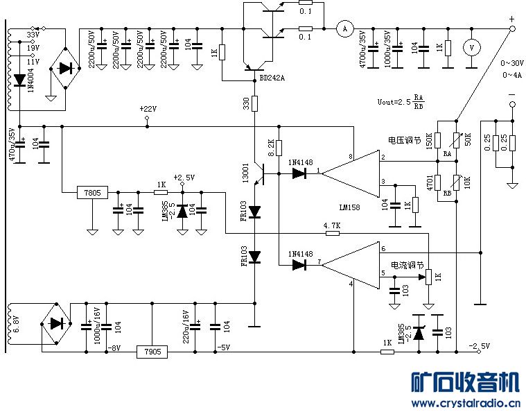

本人用一个旧电源(原电路用7805+功率管扩流,无恒流),利用其变压器和外壳,此电源的电路简单,其稳压性能还是很理想的,将电压调到12.00V,3.9欧负载,数字表纹丝不动。现在还在正常使用中,线性电源就是效率低,发热高。

感觉整个电源电路是同一个地,怎么图纸是酱紫滴.........
 楼主| 发表于 2012-4-18 16:20:31 | 显示全部楼层
不是一个地,是两个参考地,一个是 1.JPG 稳压部分的参考地, 另一个是 2.JPG 稳流部分的参考地.
