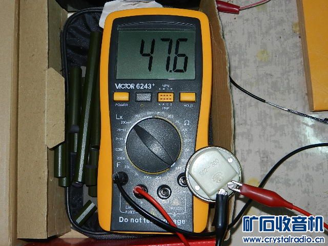

发表于 2012-2-19 08:54:04 | 显示全部楼层
昨晚拆开了一只电感量47mH的300 耳机,在U型垫片之前与舌簧调节螺钉之间的舌簧片的上下方各垫了两层纸,电感量就升到了62mH,接到矿机上一试,声音变大了。
垫纸前电感量是47mH:
垫纸后电感量是62mH:
纸厚0.115mm“

发表于 2012-2-19 10:21:46 | 显示全部楼层
弹簧对磁路有影响?
发表于 2012-2-19 10:43:10 | 显示全部楼层
回复 26# qg2007
昨晚观察发现,300耳机的弹簧较硬,调节螺丝钉处舌簧片往往会有些变形弯曲,因此造成调节螺钉附近的极靴与舌簧片发生接触造成磁短路,在U型垫片与调节螺钉之间的舌簧上下垫纸就避免了磁短路,由于舌簧的振动支点在调节螺钉和弹簧的固定点上,所以在此处垫纸不会影响舌簧的振动。
看来继续发掘SC2-300耳机的潜力,提高其性能,还是大有余地的。
