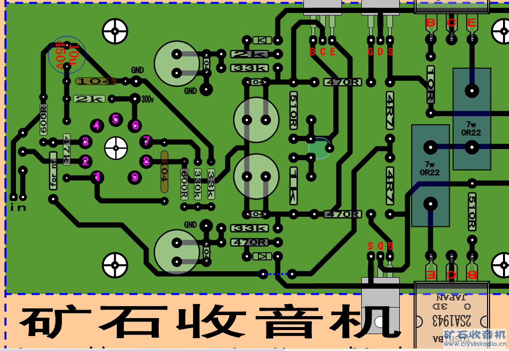

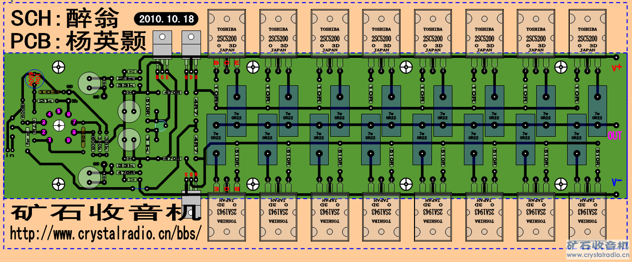

刚上电时;电子管阴极电位还没建立起来,且与后级使用电容耦合,不会危及石后级安全?危及后级安全的是负载短路、工作点失调。醉翁兄的电路没有采用【大环负反馈】,我倒是建议使用,昨天时pcb就以设计完毕,但还未校验,待会儿就发

在电路制作时需注意以下几点:
在设计时已考虑到为成型产品的需要、QC便利快捷利于生产,故将本电路PCB采用条形对称设计,可以可灵活布局、组装生产。散热片可以使用平面结构或对称两只的布局。
电路板面积78mm X 330mm,单面设计,因电路高压,考虑耐久性和可靠度应采用FR4型电路板制作。
1:前级电路使用6N1设计,请注意没有使用原理图中标注的6N3的形式。
2:功率管须做好管身与散热片之间的绝缘。
3:  此电路没有“保护功能”,但因采用【多管并联设计】,负载能力较强,可在负载回路中串联【保险丝】和做【负载短路保护】,也可采用成品【扬声器保护电路板】做保护,矿坛资料区也有相关的电路介绍,朋友们可移步前往采摘。
4:输出端线圈可以采用空心线圈形式制作,线径0.8mm--1.2mm,线圈内径:7mm--10mm,绕制25--35圈即可。输出端【阻容电路】的电阻功率不低于20w,电容耐压不低于250v。
5:大电流走线需做搪锡处理。
6:推动管、后级功率管需做配对,调整3k3可变电阻、470R可变电阻来设置电路静态工作点。为提高电路稳定性,需在调试完毕后,采用固定电阻来替代可变电阻的办法
7:醉翁兄设计的原理图没有采用大环负反馈,实验者可以根据自己喜好实验实施,阻值根据电路增益需要等因素自定,也可在反馈电阻两端并联数十p法的电容提高电路稳定性和减少不必要的频响。

杨版说的那个电阻要20W?怪吓人的
发表于 2010-10-20 21:47:15 | 显示全部楼层
楼主,样机完工了吗?
发表于 2010-10-21 21:05:02 | 显示全部楼层
回复 21# 动力车 的帖子
20w或许大些了,10w够不够呢?

发表于 2010-10-29 18:38:07 | 显示全部楼层
原帖由 动力车 于 2010-10-19 20:53 发表
杨版说的那个电阻要20W?怪吓人的
是这样的,委托朋友试验了一下,10w的电阻就可以了,20w的确实无必要, 谢谢您
