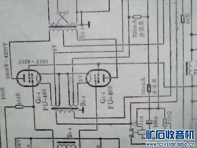

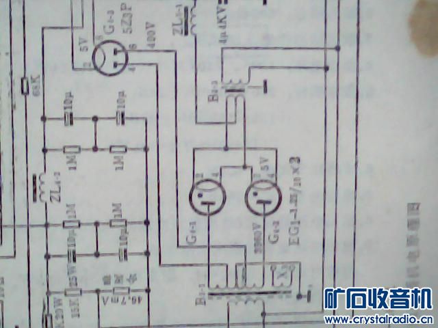

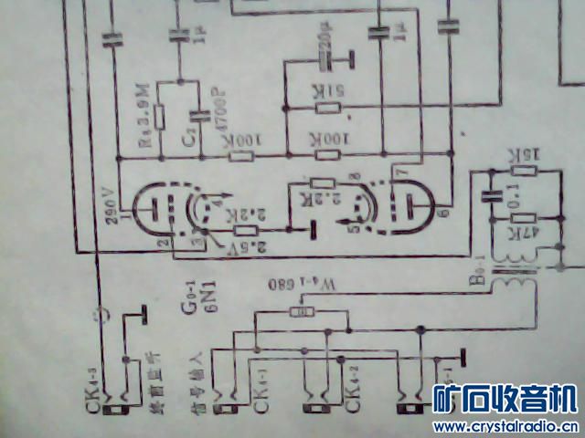

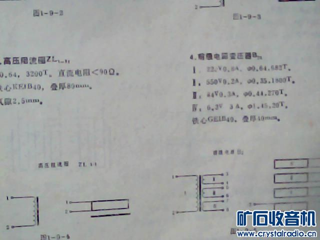

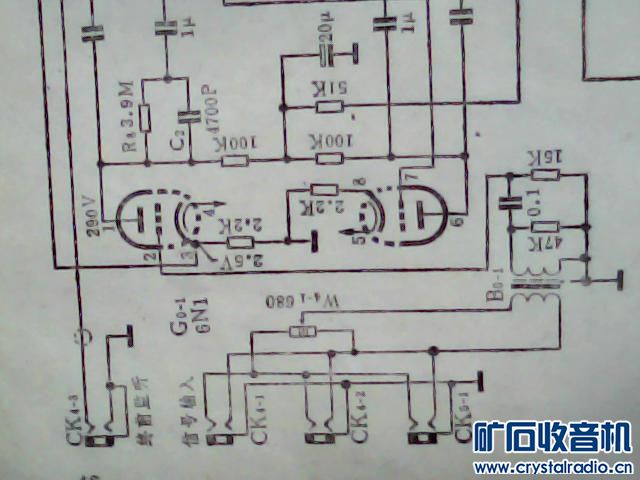

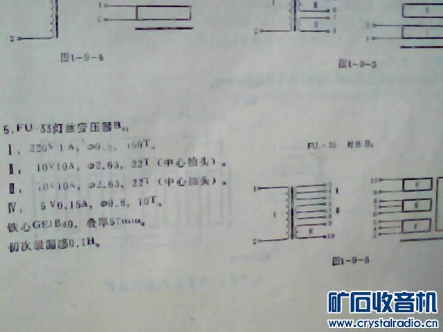

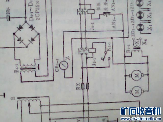

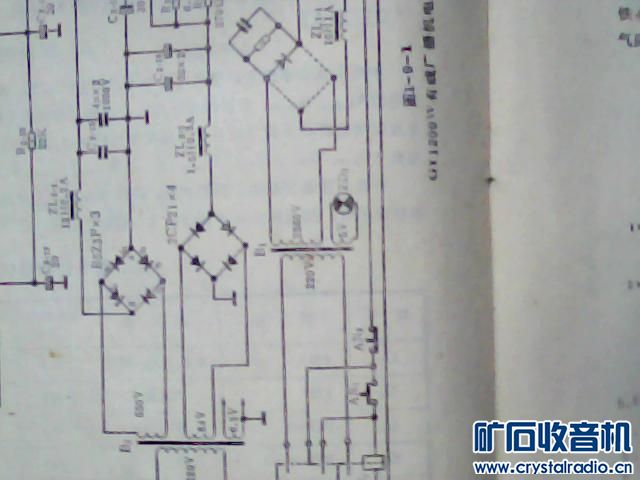

好久没有和朋友们见面了,首先祝愿朋友们万事如意,心情愉快,节间翻了好多资料把一些觉得有价值的拿出来和大家分享。
我将陆续把资料上传,希望对朋友们有所帮助。

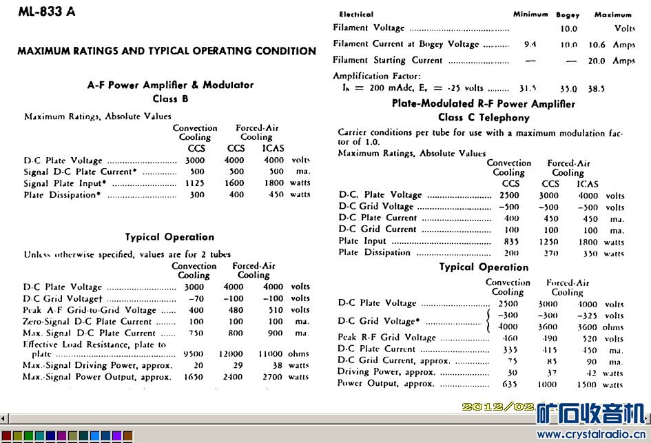

1,FU—33,相当于国外的833.可用于音频与射频射大放大,基本参数如下:
2,有这样的机器很正常。例如806推挽,乙类(栅压负240V),板压3300V,阻抗16K,就可以输出1120W(此时激励功率为35W)

回复 4# husk2012
   在那个年代很是正常,况且833我也做了几台机器了。

回复 5# 中百电信
有没有FU400的基本参数?

发表于 2012-2-16 09:51:47 | 显示全部楼层
还真没见个FU-400 外观和参数是什么样子?
