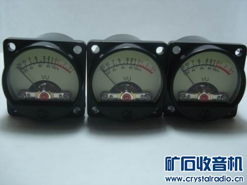

胆机表头,请看到

发表于 2012-2-15 00:05:46 | 显示全部楼层
楼上, 看到又如何?         似有广告之嫌, 鉴定完毕..........
 楼主| 发表于 2012-2-15 21:21:12 | 显示全部楼层
多多指教。。广告一下。。。。
http://2011wd.taobao.com/
发表于 2012-2-15 21:50:24 | 显示全部楼层
拿来没用,我没有表头还是照样听!多个表头多个累赘!

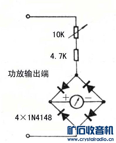

发表于 2012-2-16 10:58:25 | 显示全部楼层
为了用这些电表指示输出的大小,则必需在负载端接入一个桥式整流器,这样势必或多或少的造成波形的失真,不可取。
发表于 2012-2-16 10:58:46 | 显示全部楼层
楼主能否提供驱动电路原理图

发表于 2012-3-7 10:45:24 | 显示全部楼层
yhd888 发表于 2012-2-18 23:56
芯片是7318
芯片是7318
表头如果用在输入电平指示的可以采用电路:

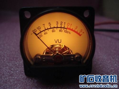

发表于 2012-3-19 18:08:38 | 显示全部楼层
很漂亮
发表于 2012-3-20 10:04:59 | 显示全部楼层
这类表头一般在200uA-1mA之间,加入分压电阻后阻抗还是比较高的(数千欧到数十千欧),并联到喇叭端不会有太大的影响。
