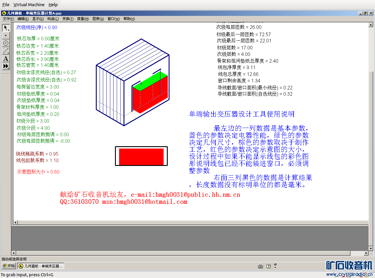

单端变压器计算A.gsp (29.46 KB, 下载次数: 702) 这个工具是我在几何画板下作的,觉得还算好用,给各位坛友共享,希望对大家有所帮助.
使用时要安装几何画板4.07中文版,然后在几何画板中打开就可以了,工具中有个简单的使用说明.
单端变压器计算A.gsp
29.46 KB, 下载次数: 714

发表于 2012-2-13 16:41:45 | 显示全部楼层
下载了怎么打不开呀?

回复 1# oldwood_hmgh
不知道仁兄是根据1个DB算的还是根据3DB 算的
 楼主| 发表于 2012-2-13 17:10:06 | 显示全部楼层
回复 3# 阿赛哥
    要安装《几何画板》4.07软件,然后用《几何画板》打开,几何画板软件可到天空软件网站去下截。
 楼主| 发表于 2012-2-13 17:17:26 | 显示全部楼层
回复 4# lijie20022641
    基本参数里有个失真系数,是可调的,一般取1至3之间。要求高就取较小的值,我取的2。
 楼主| 发表于 2012-2-17 09:55:59 | 显示全部楼层
回复 4# lijie20022641
1dB M=1.12
2dB M=1.26
3dB M=1.41
我的M值取的有点大了,所以算出的匝数都偏小了。

    补充一句:那个M就是工具里的失真系数。
