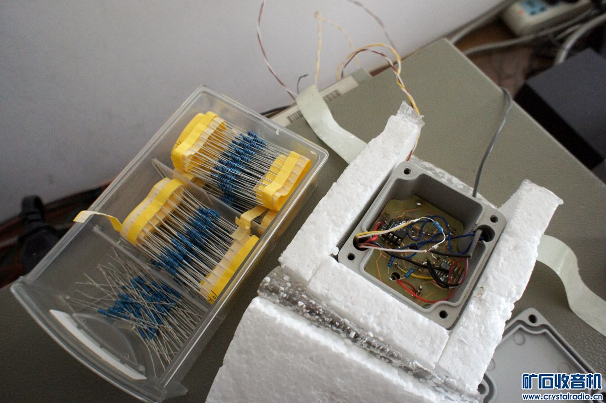

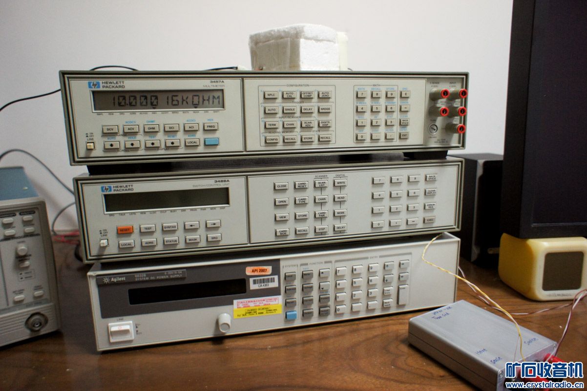

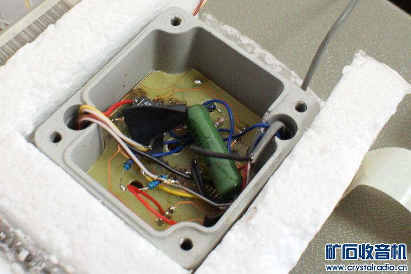

坛里的长短老师和 xjw01 老师都以电桥式电路扩展测量结果中的分辨率的方式测量了一些电阻的温度系数,但似乎有一些争议,当然两位老师在电路方法上的思路应该是严谨可行的,鉴于正确的测量结果应该具有可重复性,我在这里也开一个测试帖。首先,使用本身就具备足够分辨率的仪器(HP 3457A),以避开争议话题中对两位老师的测试方法中电气部分的质疑(我认为这些质疑是没有道理的);其次,使用了自制的恒温槽,趁现在天气较冷(室外才 3 度哇啊啊啊啊啊 )进行低温(10 度)-高温(50 度)-低温的变温测试并实时记录数据,然后用 Excel 求得温度系数,既可避免温度不均匀导致的测量误差也能避免人工记录和计算产生的误差。
由于这个测试比较花时间,所以不可能大批量测试以获得足够样本基数,测试数据仅作为对两位老师的测试的一个有益补充,每一个测试结果仅针对特定的被测电阻,不具有普遍性。为了使测试结果可信,使用 3457A 的 4 线复用器 44491A 编程测量,同时对恒温槽中的被测电阻和外部环境气温中的参考电阻(VHP101 10K OHM)进行测量采集,以消除仪表本身的不确定因素。
测试设备和方法(3457A+44491A+恒温槽+参考电阻):
测试程序(用 VB 编写):

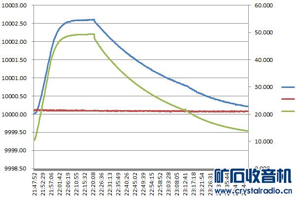

 楼主| 发表于 2012-2-10 23:46:19 |

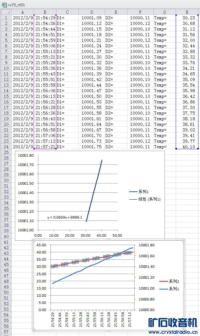

第一个测试,某国产 RX70 线绕电阻
红色:参考电阻;蓝色:被测电阻;绿色:温度
用 Excel 求得温度系数为 6.67ppm/度

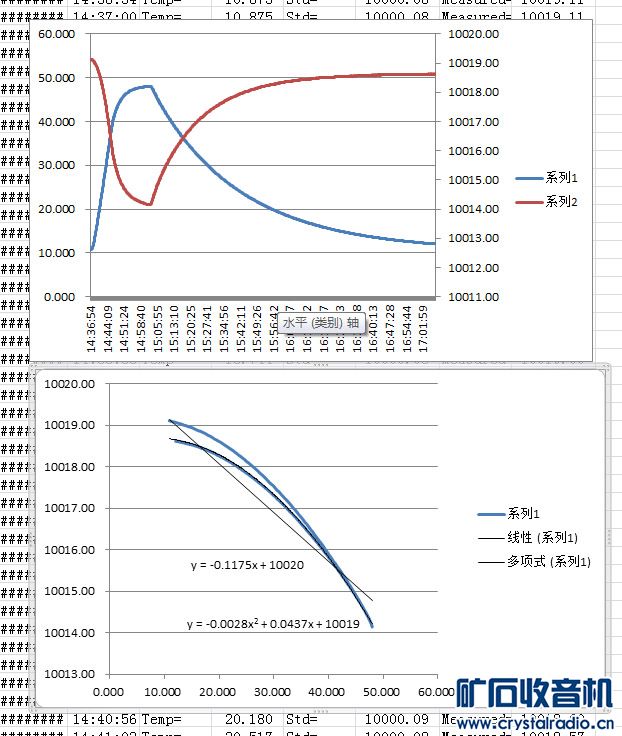

 楼主| 发表于 2012-2-11 00:00:07 |

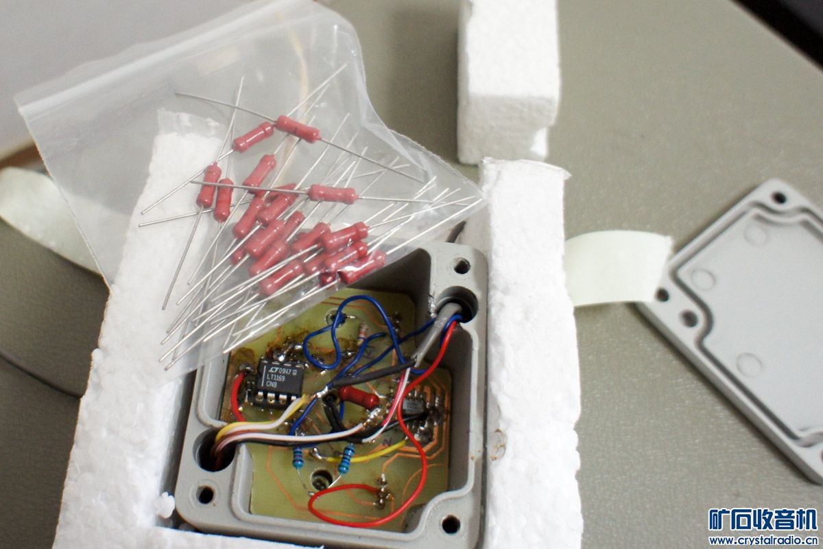

第二个测试,国产的小红袍电阻
表现不是很好,温度系数比较大,超过 17ppm/度,而且温度系数不是线性的,需要使用二次多项式才能拟合

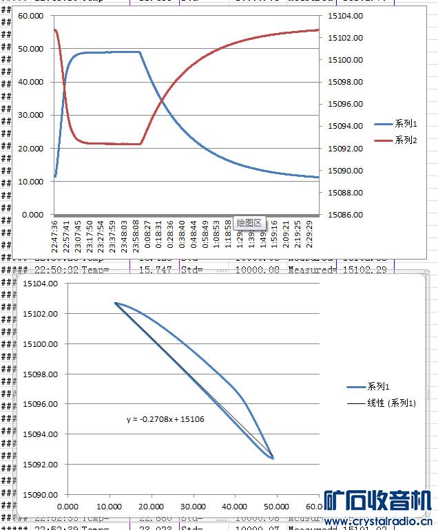

第三个测试,PTF56-T13 电阻,标称温度系数只有 10ppm/度
测试结果非常好,0.8ppm/度而已   线性也很好。同步记录了断开测试电流后仪表测得电阻两端的电压,这个比较不解中,它对测试结果的影响应该如何分析?
*测试电流为 0.1mA,在被测的 20K 电阻上产生的电压大约是 2V,在加温过程中,这个失调电压最高达到 7uV 左右,但随着加热器断电,它很快下降了

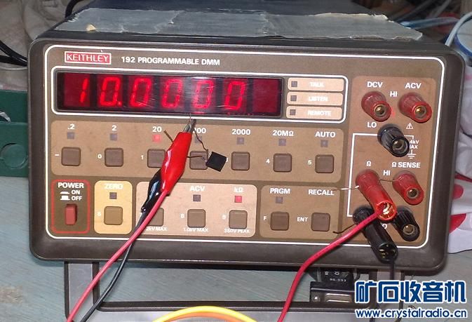

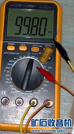

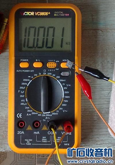

据说,VC9806+内部的排阻是金属膜结构的。
在夏天,测得,电阻档误差小等于1字。
现在是冬天,测量结果依然如此,说明温漂很小,约5ppm/K这个级别。
下图中的192万用表已修好,并校准,精度基本达到了手册上的指标。
10K电阻对比测试
99.8K电阻对比测试
以上两组测试,说明VC9806+内部的色环排组的温度系数是很小的,不论冬天与夏天,精度保持得很好。

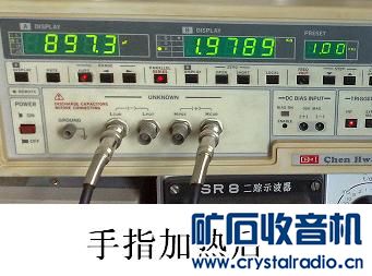

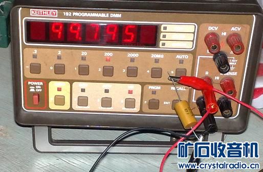

现在来测一下铁脚的吧。我的2k比1k温漂还小一些,约5ppm/K。
先测手指与环境的温差
2K电阻用手加热前后对比

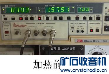

接下来,用精密电桥复测2k电阻加热前后的情况
结果是一致的
未加热
手加热
