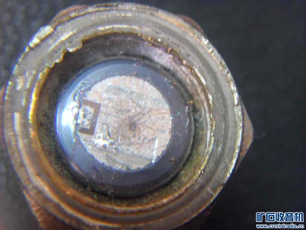

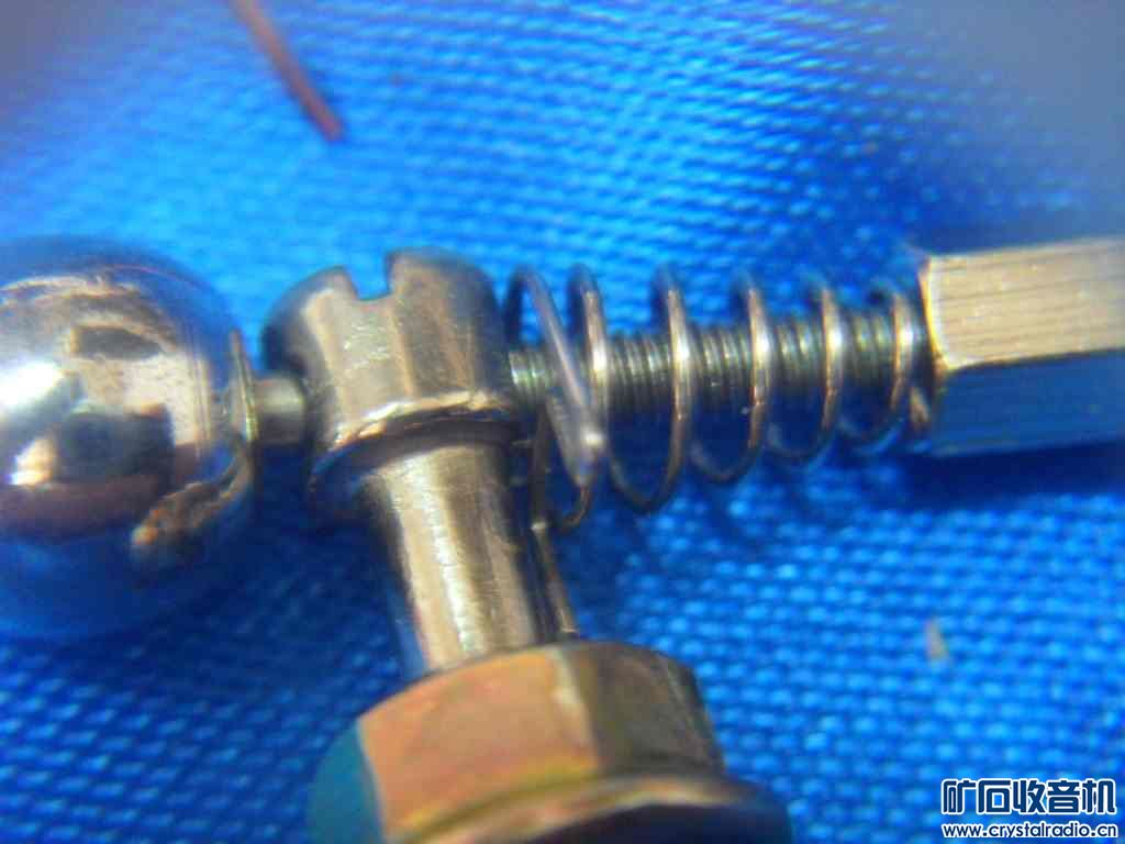

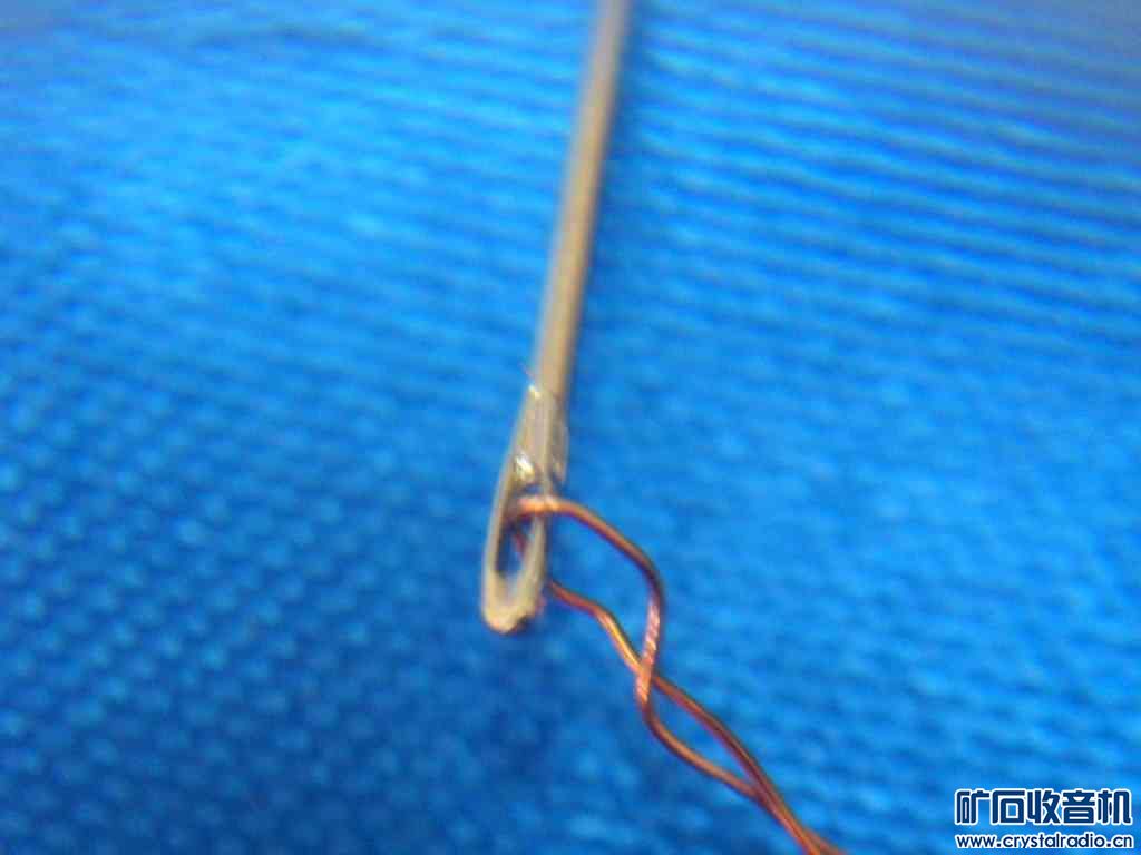

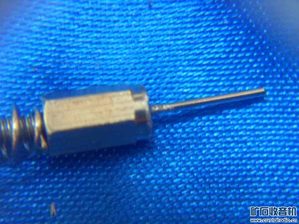

    您好感谢您对活动检波器感兴趣。
   活动检波器是一只20安1千伏的可控硅去掉外壳剩下的硅晶体。
    2ck是做为固定检波器接耳机的,上个电路图一看就明白。
  先上个活动检波器制作的片片。
