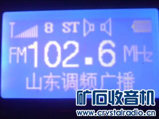

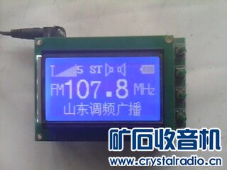

春节期间,对TEA5767有兴趣,参考网上程序,经过修改,自制TEA5767+STC89C52RC+12864 调频收音机,显示界面如图,现在能很好收听,能自动搜台和手动搜台,还不能存台,和关机记忆,继续研究,忘高手指点。
发表于 2012-2-9 23:40:23 | 显示全部楼层
存台可以使用STC单片机提供的在应用可编程IAP用户ROM区,读写这部分ROM内容不会影响程序区,操作方法可参考宏晶科技STC官网,那里有样例程序。

把板和电路贴出来就好了。

板子直接用上次12864时钟的板子,直接用就行。把买的tea5767 模块和板子连接起来,音频输出接功放就好
